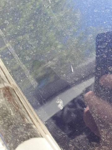

Am probleme cu lacul la un Passat 2017. Atasez cateva poze. Se poate repara cu un kit de retus + polish? Sau trebuie revopsite elementele respective?
75818327_WhatsAppImage2022-04-15at1_11_50PM.thumb.jpeg.719c3348b2c40daf1aa65a2d475dacaf.jpeg
16298821_WhatsAppImage2022-04-15at1_11_51PM.thumb.jpeg.af6dc4ef346b706587bf8945a16ab38c.jpeg
468681565_WhatsAppImage2022-04-15at1_11.51PM(2).thumb.jpeg.9cc84183604765334ded858106c767f3.jpeg
A ajuns la grund, nu iese la polish.
Iar cu un kit de retus, la ce ai tu acolo, iese o mazgaleala.
Eu la la 2 puncte pe capota tot vad unde e retusul. Si sunt 2 puncte, nu modele florale cum ai tu.
Nu imi pare ajuns la grund, doar lacul e sarit, dar inteleg unde bati, o sa revopsesc elementele afectate.
 2029075648_WhatsAppImage2022-04-15at1_12_50PM.thumb.jpeg.a07dd6c674249d0577369a77cc9ed997.jpeg
Poti incerca, tu ai originalu in fata, noi doar pozele.
Dar daca simti la unghie zgarietura in sensul ca se agata, inseamna ca  e destul de adanca  incat sa nu ai rezultate bune la polish.
