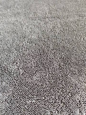

Acest prosop este la fel ca cel din videoclip, nu? Deoarece chiar m-a impresionat cum sterge.
Da. Sterge excelent. Uite asa arata dupa 4 ani cu utilizare medie ( folosit de 2 ori pe luna sa zic ) :)
Este asta, pe care il am si eu: https://www.pro-detailing.ro/prosop-uscare-auto-pro-detailing-super-twist-70x90cm-p-4031.html?search=twist
Cel din link-ul tau are ambele fete cu aceeasi tesatura twist (densitate aproape dubla, 1000gsm vs 550gsm), ar trebui sa retina mai multa apa.
Subscriu la spusele lui Toni ; cel din link'ul pus de tine este superior.
