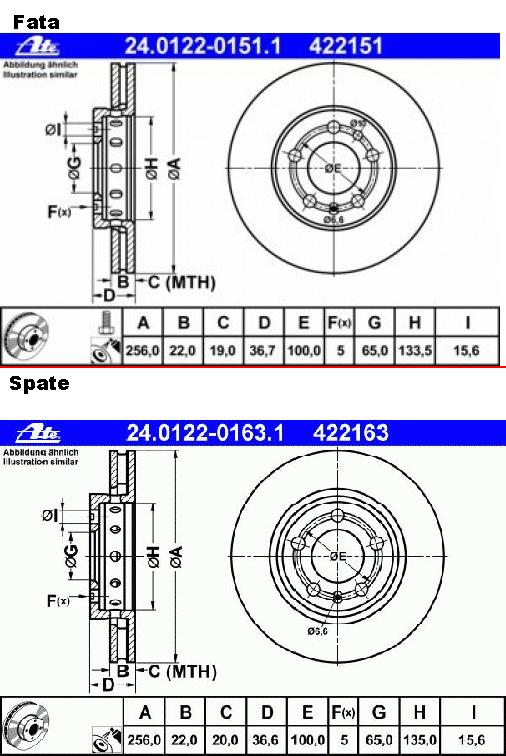

intrebare de pura curiozitate:
se da una bucata G4, care e diferenta intre discurile de fata/spate la 256mm?
ca sa nu se inteleaga gresit: discurile de fata de 256mm comparate cu discurile de spate de 256 mm
guppster: nu prea e diferenţă.
---------------------- Disc TRW 256 mm faţă ------------------------------------------------------- Disc Febi 256 mm spate
Diametrul ---------------------------------------------------------- 256 mm --------------------------------------------------------
Găuri ------------------------------------------------------------- 5 x 100 mm -----------------------------------------------------
Grosime disc ------------------------------------------------------- 22 mm --------------------------------------------------------

@nautilus "specs" am vazut si eu că sunt identice, dar oare "butucul" partea de prindere nu difera?
întreb pentru că cele de pe faţă sunt mai ieftine decât cele de pe spate şi aş jongla :)
racingparts.ro
Du-te pe catalogul brembo online si uita-te la desene sa vezi daca sunt identice
Discurile identice au acelasi cod in primul rand , e usor sa iti dai seama.
M-am lămurit!
cele din spate sunt spre interior cu 1,5mm
Având în vedere diferenţa de preţ, eu zic că merită încercat :)

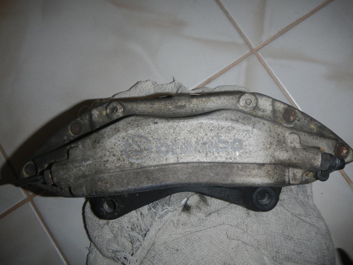

am luat o pereche de etrieri brembo cu 4 pistoane si nu stiu dupa ce masina provin ...poate ma ajuta cineva!!!

Au ceva cod de piesa stantat pe ei ? Doar cu ala te poate ajuta cineva cu Etka
Nici macar google nu are idei...nu poti intreba vanzatorul?ai luat asa...fara sa stii ce sunt?:(

astazi am aflat ca etrieri sunt pentru alfa 166  motor 3.0 si merg pe discuri 310mm x 28mm , am vazut ca au fost montati cu mici modificari pe un golf 5 cu discurile originale 312mm
distanta intre gauri la etrier este 150mm , dimensiuni placute 132mm x77mm
