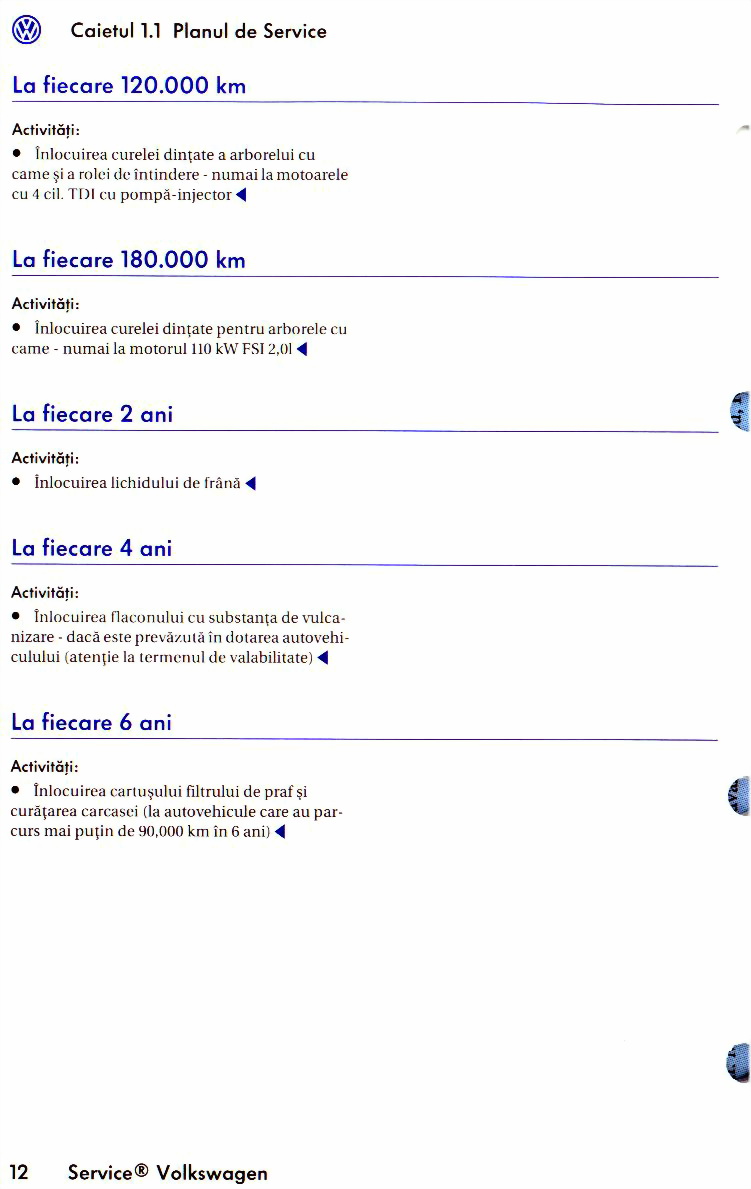

  • Administrator
Intervalul de revizie este setat la 15.000km SAU 1 an de zile - care din cele 2 se intampla primul
Pentru a afla ce trebuie schimbat, citeste carnetul service al masinii si acest topic :)
Verifica daca masina ta intra in programul de schimb lichid de frana la 2 sau la 3 ani
Exemplu cost motor 1.4

La mine in cartea tehnica scrie ca trebuie schimbat lichidul de frana dupa primii 3 ani iar apoi la fiecare 2 ani. Eu am sa-l schimb luna viitoare (chiar daca masina nu are inca 3 ani) pt ca o sa fac si revizia de 60.000.
