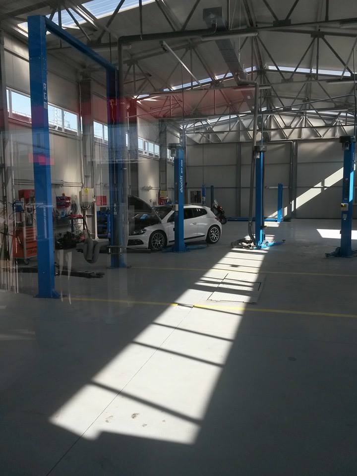

Nu am mai postat de mult aici din cauza job-ului, m-am angajat la un service auto in Popesti Leordeni care a fost deschis acum doua luni.
Si daca tot sta masina mereu in service am zis sa o verifice colegii cap coada. Rezultatul final a fost doar 2 garnituri de la intercooler.
