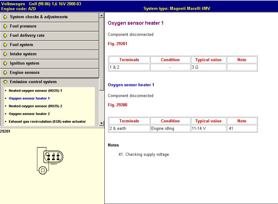

Problema cu lambda 1 am avut si eu la G4 1,6 AZD. Dupa incercari cu doua sonde aftermerket (noi) care nu au mers, am luat in cele din urma NTK (de aia era pe masina) . Problema de acum este:
17604 - Oxygen (Lambda) Sensor Heater Circuit: B1 S1: Electrical Malfunction
P1196 - 35-10 - - - Intermittent
si inca ceva cu open circuit! Sonda noua, mufa verificata! Ma gandesc la urmatoarele aspecte, pe care cer ajutorul celor cunoscatori:
1. Am produs o defectiune a circuitului electric al masinii care alimeneteaza sonda, prin montarea unor sonde aftermarket(cu acelasi cod ca originala dar....) care posibil sa fi avut altfel dispusi pinii de la mufa si s-a dus vreun releu ceva...; :santa:
2. Nu am alta eroare dar poate am "innebunit" ECU dupa ce am mers o zi fara sonda montata(pana am schimbat piesele) -se auzea super- :10[1]:
3. Am mers cu masina dupa ce am montat sonda fara sa sterg initial eroarea :vaidecapulmeu:
Nu stiu daca se pot face ceva setari de baza in momentul schimbarii sondei(in afara de aceea cu tensiunea ) , sau o alta setare ca ECU sa "vada " sonda.
Eventual o schema electrica a sondei si niste valori ce se pot masura pe mufa masinii ar fi super.
Multumesc anticipat pentru raspunsuri!
Modificat de vidoo
Salut
Incearca sa faci niste masuratori...vezi atasamentele:

Eu am fosst clar si la diagnoza am " open circuit" la lambda 1 , cum am zis in postul anterior.
"cuiuda" multumesc mult, am descoperit ca nu am tensiune pe mufa de alimentare a sondei. Momentan am "alimentat-o" cu un fir direct de la plusul bateriei, vad ca a scazut consumul la ralanti acum sta cu motorul cald la 0,4l/h. Maine fac iar diagnoza si sterg eroarea sa vad ce se intampla, daca nu merge trec la celelalte masuratori. Daca nu.....ma apuc sa desfac motorul..... :)
Daca stie cineva traseul electric de la sonda la ecu, module,relee,sigurante, etc., recunostinta!
Modificat de vidoo
Dupa o ora de functionare a motorului cu improvizatia facuta de mine(alimentare "+" lambda 1 direct de la baterie la mufa) , becul s-a stins singur singurel. Am sters eroarea si nu a mai reaparut( aparea in 5 secunde) . Cand vine caldura verific tot cablajul care alimenteaza sonda. Deci daca aveti eroare pe lambda 1 de "open circuit" puteti incerca si asta inainte sa schimbati sonda. Sarbatori fericite tuturor! :rolleyes: :D
Modificat de vidoo
Da,da direct de la baterie,nu e alimentata tot timpul?Sau cum ai facut sa fie alimentata doar la pornirea motorului?
Sonda lambda 1 e alimentata printr-un cablaj care duce pe undeva pe sub grila de langa parbriz la o mufa mare . La acest cablaj , la mine cred ca firul de plus s-a dus. Asa ca i-am adus unul direct de la baterie (+) la mufa( unde mufa sondei intra in mufa de la cablajul masinii ) asta temporar, pana vad ce se intampla cu firul de plus care nu inchide circuitul. Dar, subliniez inca o data, asta poate fi o solutie numai daca la scanare ai eroarea"open circuit" iar in urma verivicarii cu voltmetrul , intre pinul doi al mufei masinii si masa nu ai 11-14 Volti. imaginile sunt prezentate de colegul cuiuda care m-au "luminat' si pe mine. Multumesc cuiuda! A! Si trebuie alimentata tot timpul.
