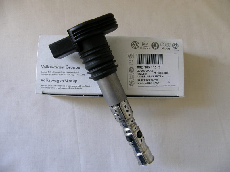

Bobina de inductie . Pune repede testerul pe masina si vezi ca trebuie sa-ti dea eroarea . Sunt 4 bobine . Nu umbla asa cu masina ca o sa ai necazuri mai mari .
Citeste aici despre aceasta problema : http://vwforum.ro/index.php?showtopic=47984
Salut Aurelian
Revin cu info : Eroare P0302 cylinder 2 misfire
Am fost la mecanic si mi-a recomandat schimb bujii + 1 bobina
La Augsburg bujii 32 ron/buc
Ai idee cat este o bobina noua ? In jur de 800 RON ? Gasesc si la dezmembrari ?
De cand a aparut problema am abandonat-o in parcare :rolleyes: !
Avand in vedere ca aceste modficari nu sunt greu de facut ma voi ocupa singur de problema
Multumesc mult de sfat :D
