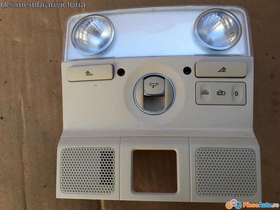

A incercat cineva sa puna plafoniera fata cu buton de trapa de CC? Modelul din poza
post-26988-0-16386800-1442833714_thumb.j
Nu are cum sa mearga, deoarece nu are atatea pozitii cum are Passat ul Sedan sau Variant... CC ul are doar sa o ridice sau coboare
