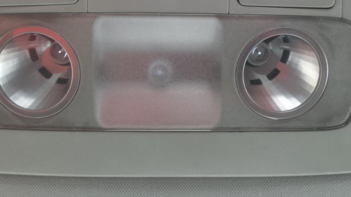

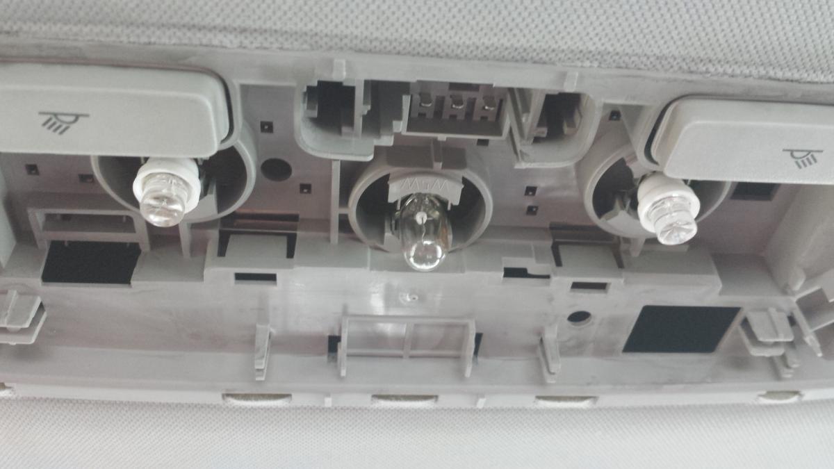

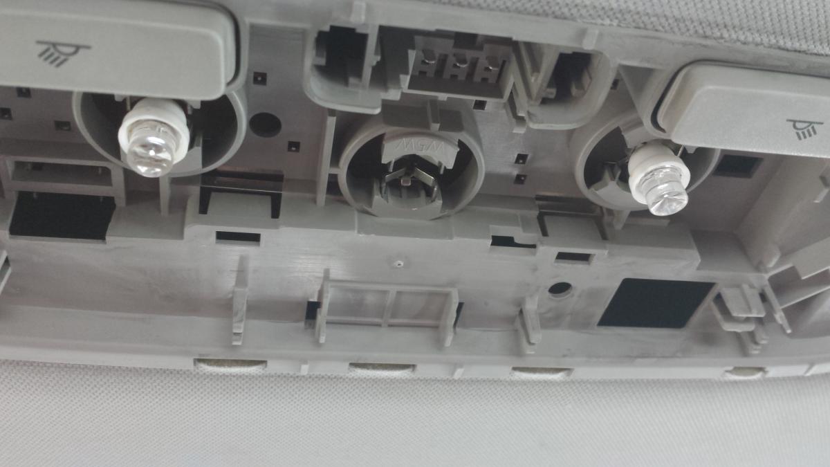

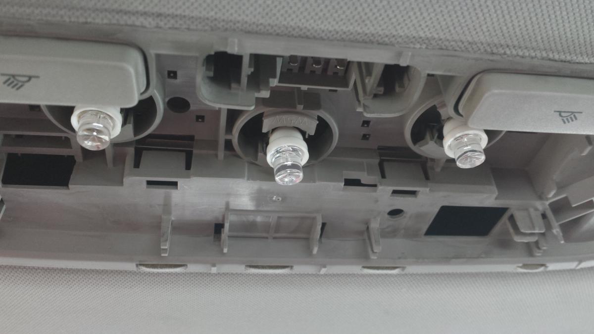

Am montat recent leduri albe in masina,functioneaza  totul super bine,in schimb,am observat ca nu se sting de tot cand pornesc masina sau cand o inchid,iar daca pun becul original se stinge...si cand intrerupatorul e pe 0 se sting.
Sa ma duc si sa schimb becurile led cu unele mai bune sau?in vcds nu am erori...

Lasa un bec in lucul unuia din leduri sau pune un anulator de eroare.
