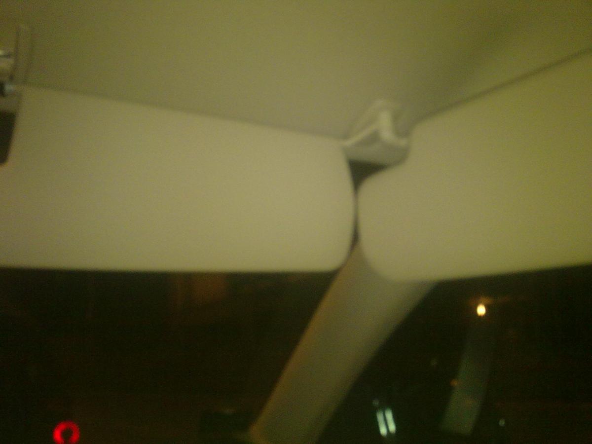

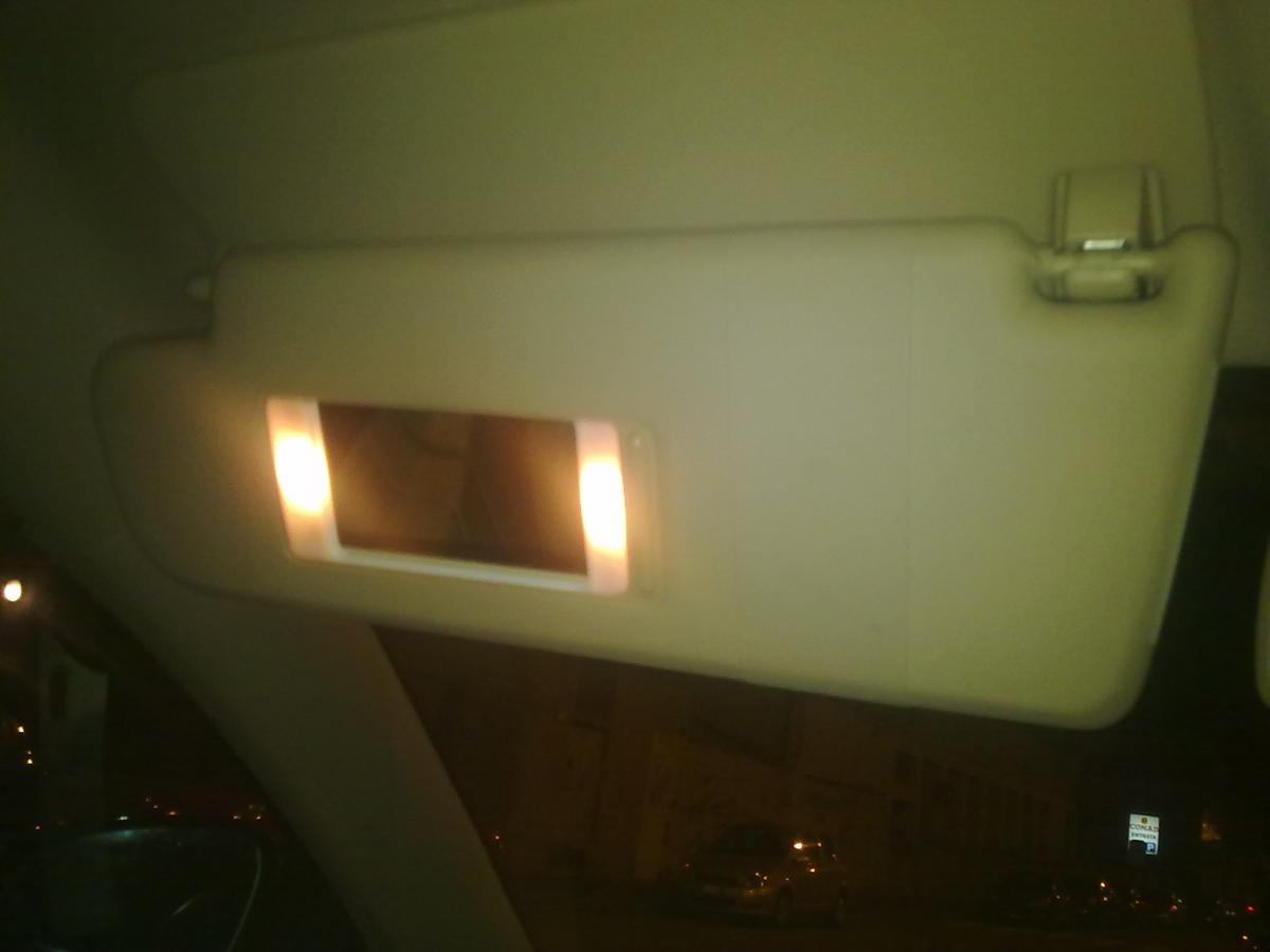

Am fost si m-am uitat ,numai ca la mine este divers ,am vazut alte passat-uri azi si intradevar se poate schimbat becul ptr ca atunci cand lasi in jos parasolarul vezi lampa in plason ,la mine insa este divers ,am dublu parasolar ,iar lumina de la parasolar este in lateralele de la oglinda sunt niste plastice albe pe marginea oglinzi ,am incercat sa trag de plastis de oglinda dar nimic ,parca ar fi lipiste in parasolar :(
Mai are cineva aceasta optiune cu dublu parasolar si lumina pe marginea oglinzii?
Ms ,astept raspunsurile voastre .
Pentru mine e o noutate.
Pune-ne si noua niste poze cu dublele tale parasolare sa vedem si noi cum arata.
Am facut acuma cateva poze ,sper sa reusesc sa le incarc .
Dupa cum se vede ,dreapta functioneaza ,stanga nu :( a mers pana acum cateva zile !!!

Totusi cred ca ar trebui sa iasa lampile.
Doar daca se desface parasolarul intr-un fel in doua. Adica daca il dai jos de acolo se poate desface in doua pe lung sa ai acces la lampi? Daca nu (daca sunt imbinate bine), ar trebui sa iasa plasticul, difuzia, si sa ai acces la becuri, corpul lampii.
Parasolarele sunt din plastic sudate ,am incercat sa trag de oglinda dar degeaba ,nu gasesc solutia ..
Oglinda are in laterale difuzia becurilor, protectia aceea, plasticul cu punctele alea ar trebui sa iasa. Incearca cu o spatula de plastic sau un card ceva flexibil si subtire si incearca de la mijlocul lungimii sa departezi usor. Ar trebui sa ai acces la becuri/corpul de iluminat.
