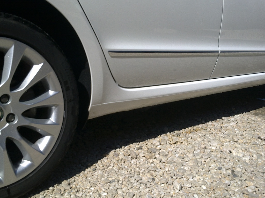

Rezolvat cu pragul: absolut impecabili baietii de la Original Auto. Pun si poze cu "after". A durat 1h max, recomand cu incredere. Baietii faceau un X6 si un Bentley facute praf de grindina, asta ca sa va faceti o idee de expertiza, totul fara sudura/chit/cald.
Din punctul meu de vedere a iesit perfect, se vede doar semnul de cric marcat pe prag.

1. Faceam comparatie cu pozele de dinaintea reparatiei si vad ca rezultatul este f bun. O sa-mi fac si eu timp sa ajung la ei pentru infundatura de pe aripa (la mine se observa doar cand e curata si stii unde sa te uiti. Data trecuta exagerasem fiind sub influenta nervilor :) ).
