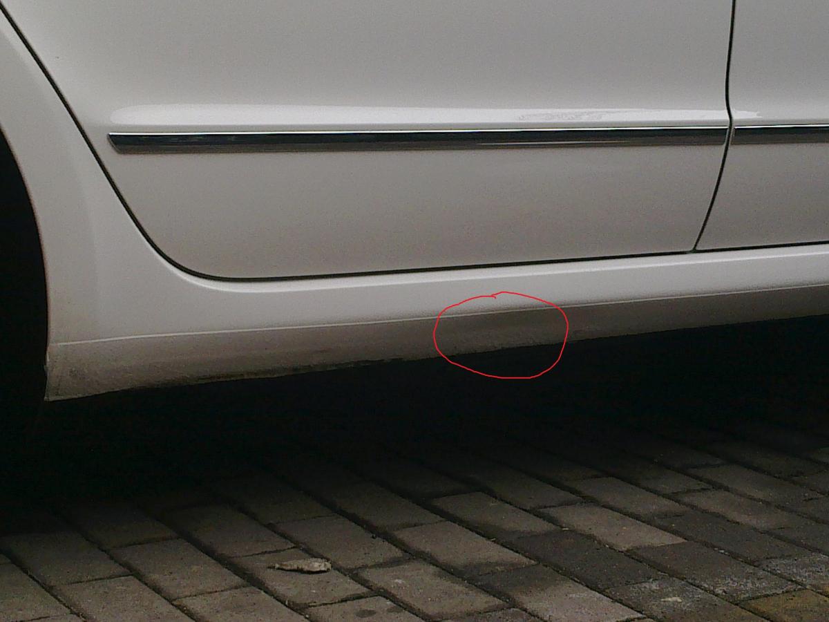

Din ciclul chestiilor mici si enervante: M-a disperat calitatea mizerabila a tablei, adica grosimea infima a stratului de tabla !
Caz concret: am patit ce se vede in poze: la o parcare intre 2 conuri facute de mine din zapada stransa de pe trotuar, mi-a alunecat fata catre dreapta pret de 10 cm si am atins cu pragul dreapta unul dintre conurile de zapada. Zapada nu era bocna, erau +5 grade afara, iti intra si piciorul in ea. Efectiv am impins jumatate din conul de zapada cu pragul.
Ieri spal masina si vad ca am reusit o mica infundare a pragului, in conditiile in care vopseaua, stratul de protectie si mai ales lacul sunt intacte. M-am umplut de nervi, daca ciocanesti in prag cu degetul suna a gol ,ai senzatia ca daca ii dai un pumn l-ai infundat.
Acum caut solutii de "scos" infundatura FARA schimbat pragul.
Anyway...dezamagire. Daca as fi derapat in mers si atins o bordura sau un bolovan as fi inteles sa se infunde. Totusi, vorbim de un morman de 40cm de zapada fara impuritati sau corpuri dure in ea.

La orice masina tabla neramforsata se indoaie:) daca acolo pragul are doar rol estetic, se infunda usor.
Sunt niste baieti in fostul Metro de la aeroport din Otopeni care trag deformarile fara sa strice vopseaua.
@75NOR: am si eu asa ceva de toamna trecuta (alta a fost intamplarea, nu mai conteaza). Dar tot la fel, fara zgariarea vopselei. Fiind pe culoare mai inchisa nu prea se observa, doar daca stii unde sa cauti. Oricum, eu nu voi face nici o interventie pentru ca ar fi prea complicat. Cred ca singura remediere ar fi sa tragi tabla prin puncte si apoi regrunduire si revopsire partiala (retus), ceea ce mi se pare prea complicat. In cazul in care nu se observa stand in picioare langa masina, recomandarea mea este sa o lasi asa.

Fara a fi reclama, mi-am facut programare aici:
http://www.originalauto.ro/tinichigerie-fara-revopsire
Revin cu impresii dupa. In BV chiar nu am gasit pe nimeni in stare sa lucreze fara cald sau chit, sau, mai bine "taiem tot si punem unul nou" :(
Cum este nu pot sa il las. Imi sta pe cap :)

Sa ne anunti si pe noi cum iese treaba asta si sa faci poze.
Si eu astept cu interes pozele inainte/dupa ca am si eu cateva puncte de tras.
