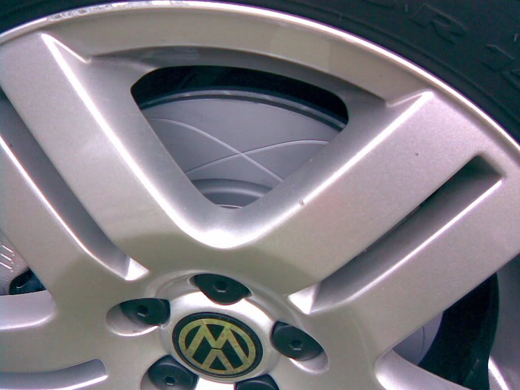

Mie astea mi se par cele mai faine :unsure:
Exact de alea am pus in combinatie cu placute TRW si sant super multumit :(
