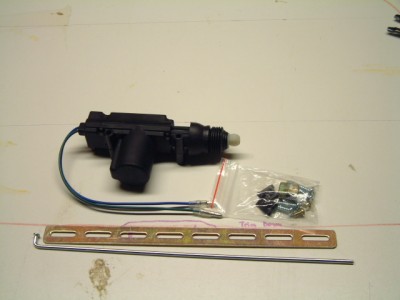

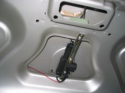

Ai nevoie de un motoras electric pentru inchidere centralizata cu 2 fire, un fir il legi la + printr-un buton iar celalalt la masa pe hayon.
post-75634-0-01329300-1343633430_thumb.j
Principiul de functionare este asta
post-75634-0-96544500-1343633495_thumb.j
Motorasul odata actionat trage de tija care incuie portbagajul si se deschide.

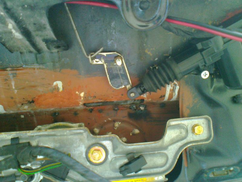

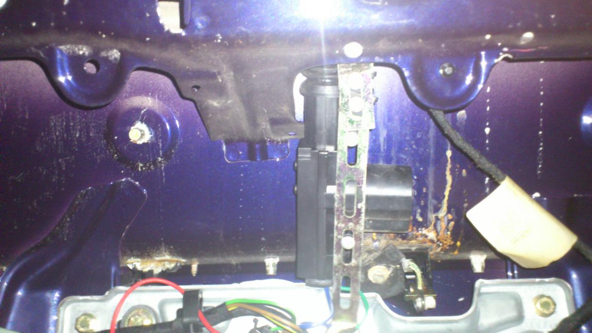

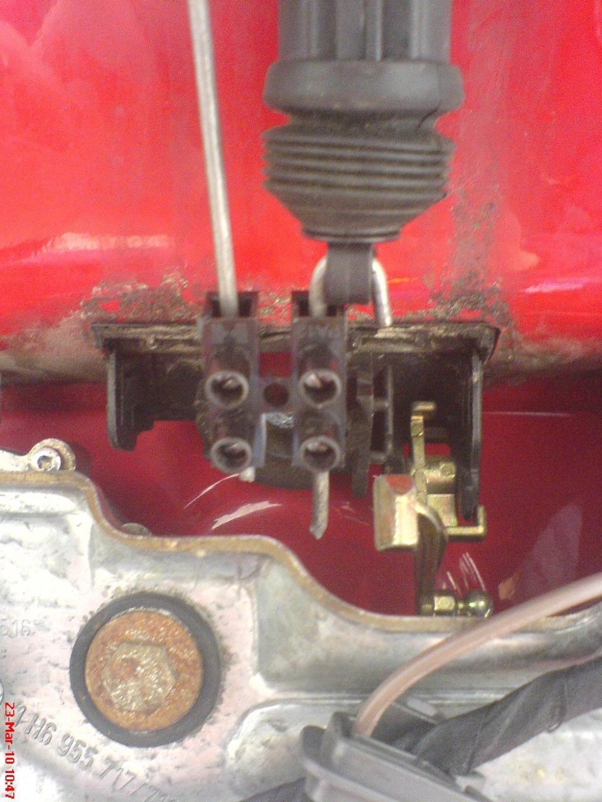

Scuzati ca intervin iarasi,dar intampin multe probleme de ceva timp.Am montat actuatorul despre care m-a informat SethBv,i-am facut prinderea de hayon,am facut alimentare de la o baterie de 12V adusa in spatele masinii pt probele motorasului si am procedat ca in imaginile urmatoare gasite undeva pe net(nu mai stiu exact sursa).Cert este ca actuatorul nu are putere sa imi impinga in sus tija care trebuie actionata :( >am vazut ca actuatorul poate ori sa traga(cursa lui fiind foarte scurta si cu putere mica,ori sa impinga-cursa de actionare mare,putere foarte buna)<deci am montat bine:sa impinga tija in sus.Dar din pacate nu merge:( sfaturi?sa incerc cu un colier?am vazut la unele Audi aceeasi improvizatie ,tot cu actuator si prinderea era facuta cu un colier de plastic gros

mentionez ca am folosit acelasi distantier,adica acei dinti de prins firele de curent
Eu l-am pus invers parca (sa traga) La mine functioneaza perfect... nu iti functioneaza nici cu portbagajul deschis?

Eu nu am cum sa ii mai schimb pozitia,lam fixat cu suruburi si pe urma am sudat panou pe partea cealalta sa acopar numarul.nu merge,adica el trage dar nu destul incat sa deblocheze tragaciul ala.mai explicit:am deschis portbagajul,am incuiat iala aia cu mana ,am actionat actuatorul cu curent de la baterie,trage de tija,dar nu declanseaza incuietoarea sa il deschida,doar se misca un pic.Ce e de facut va rog???
Si la mine e fixat tot sa traga si merge perfect, nu am avut probleme nici iarna, singura problema pe care am avut-o a fost ca s-a cablul cum tot am inchis si deschis hayonul, nu stiam de ce nu mai merge... oricum... o sa incerc sa fac maine niste poze sa-ti faci o idee si le pun diseara.

Multumesc pentru punctualitate,am reusit si eu sa il fac sa mearga sa se deschida,dar am tensionat tija.Am rezolvat in final.

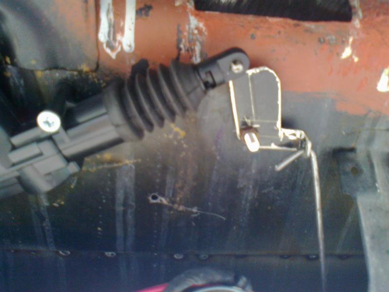

Eu mi-am montat actuatorul ca in figura, dar am alta problema. Actuatorul l-am legat la inchiderea centralizata exact cum s-a precizat in diy la pasul 6 de catre userul Luluro. Dar actuatorul nu are putere asa, nu reuseste sa miste tija. Daca il leg direct la baterie are putere mai mare. Ce as putea sa-i fac?

Nu mai inteles, el merge incet si liber, fara sa traga de tija. Dar daca il scot de pe firele de la inchidere centralizata si-l pun la baterie merge bine. O fi prea putin curent pe firele de la inchidere? Asta ma intreb eu.
