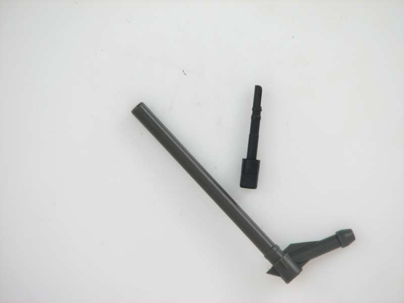

Am si eu o problema. De la frig (si cine mai stie ce altceva) m-am trezit ca s-a rupt bucata aia de plastic in care intra furtunul pentru apa la hayon. Sincer, habar nu am cum sa explic altcumva :-) O sa fac o poza daca nu intelege nimeni. Pana atunci, poate se prinde cineva la ce ma refer si ma ajuta cu un cod pentru piesa aia (daca exista) sau un magazin de unde sa o pot cumpara. Va multumesc!

Pt "L1061K" ,pune o poza ceva sa vedem unde anume e piesa si o putem verifica cu etka sau cu altceva sa iti dam un cod al piesei sau poti demonta piesa si te duci cu ea la magazin ii explici vanzatorului unde se afla si o localizati impreuna din catalog
Sper ca am inteles ce vrei.
uite aici (e a 2-a piesa): http://www.unixauto.ro/UnixOnline/Unix_Cik...amp;cMegnNr=133

b-66-six > multumesc mult, asta e piesa. Acum trebuie sa imi mai dau seama si cum se demonteaza ca nu prea am reusit.
si eu am o pb asemanatoare la spalatorul de la hayon, numai ca mie mi s-a rupt capatul pe unde iese apa....exact tropitoarea.
este oare piesa mica din poza lui b-66-six?
