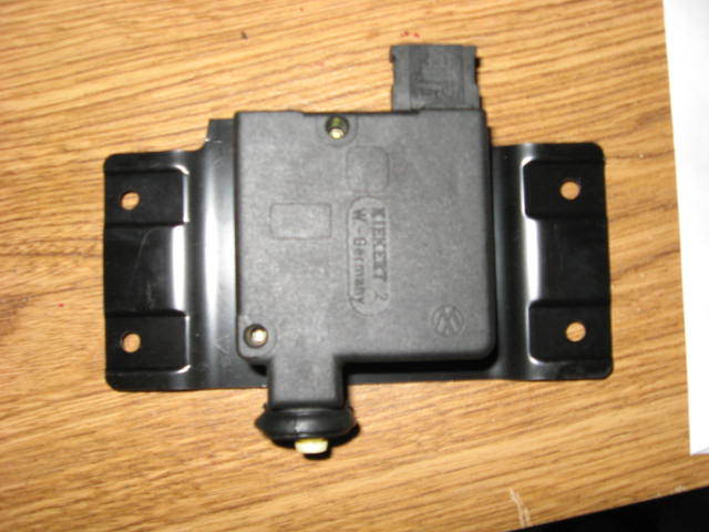

Modelul american de Vento este Jetta, Golful s-a vandut sub aceeasi denumire. La anumite variante de echipare deschiderea portbagajului se face din buton care este amplasat pe partea din spate a consolei. In imagine este actuatorul. Cat despre functionare ce pot sa zic, cred ca ai vazut cum e pe Cielo.

Vreau sa fac deschiderea portbagajului pe buton, dupa modelul american
Oare cu un actuator pt inchidere centralizata se poate face ca asta e mai ieftin?

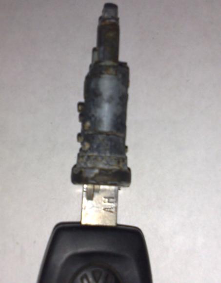

In momentul in care cheia e bagata in butuc lamelele nu sunt toate in interior..sa inteleg ca nu este butucul original si are alta cheie?Daca da se mai poate face ceva la acest butuc..sau e necesar unul nou?Din cate am inteles cel nou vine fara lamele..si trebuie bagate cele vechi..problema e ca nu se potriveste cheia
Modificat de BlackJack
Am reusit sa adapteaz vechile lamele dupa cheia mea(cu flexul :lol:)..am curatat totul si l-am facut ca nou.L-am montat la loc si surpriza..nu pot decat sa inchid haionul cu cheia..de deschis nu merge.Am observat ca pot sa invart decat in dreapta cheia..in stanga nu merge..nu pot sa imi dau cu seama de ce..are cineva vreo parere?
