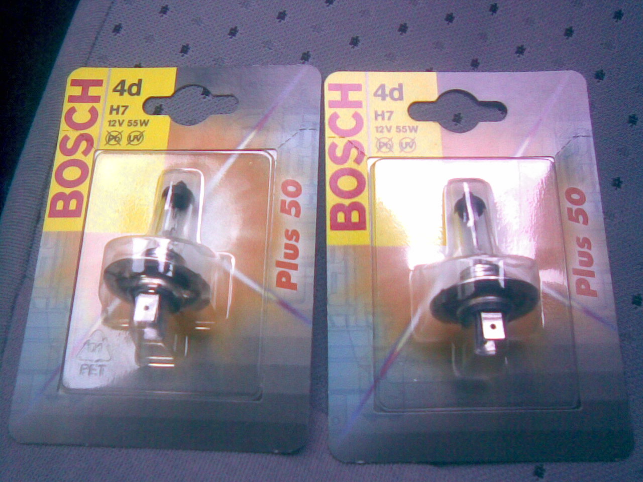

am cautat ieri philips si nu am gasit in tot galatiul (la Praktiker, Sellgros, Real s.a.) am gasit la Bosh car service becuri Bosh 50 plus la 90 de lei setul. azi le montez si revin cu impresii.

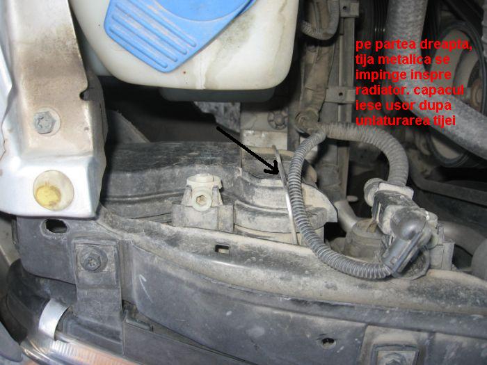

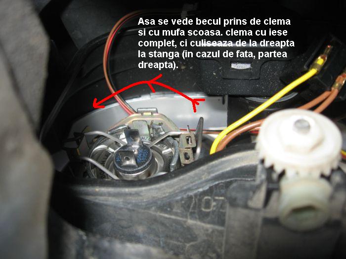

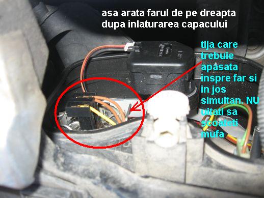

Azi mi-am montat becurile, am facut si cateva poze.
timp de lucru - 10min.
complexitate scazuta.
multumesc!
