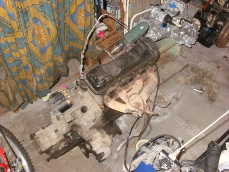

Zilele trecute am facut rost de un trifor si m-am apucat de scos motorul. Impreuna cu taica-meu am dat o gaură

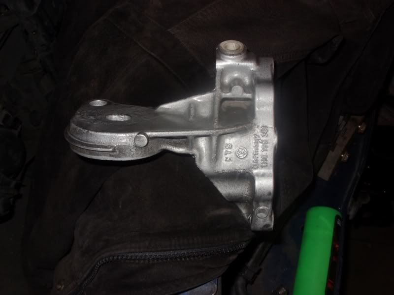

Astazi, pe langa demontarea suportilor de la motor m-am concentrat asupra cutiei de viteze si a ultimelor piese de la aceasta. Am curatat si dat cu grund piesa ce face legatura intre cutie si suportul ei:

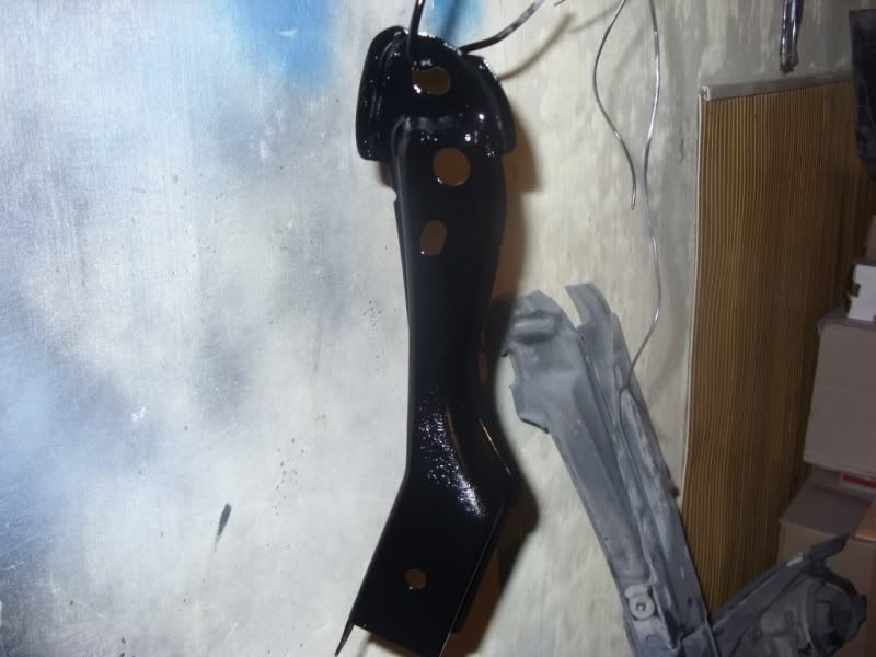

Apoi a urmat vopseaua
Suportul cutiei a fost curatat, vopsit si lacuit
Dupa care l-am montat pe cutie. Se fixeaza cu 3 suruburi lungi ce se infileteaza direct in el

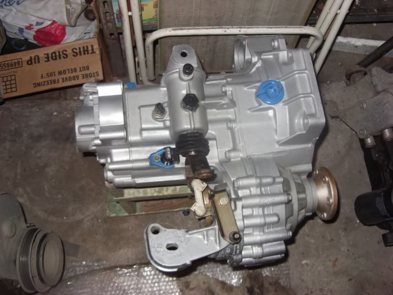

Am montat piesele de legatura cu selectorul de viteze

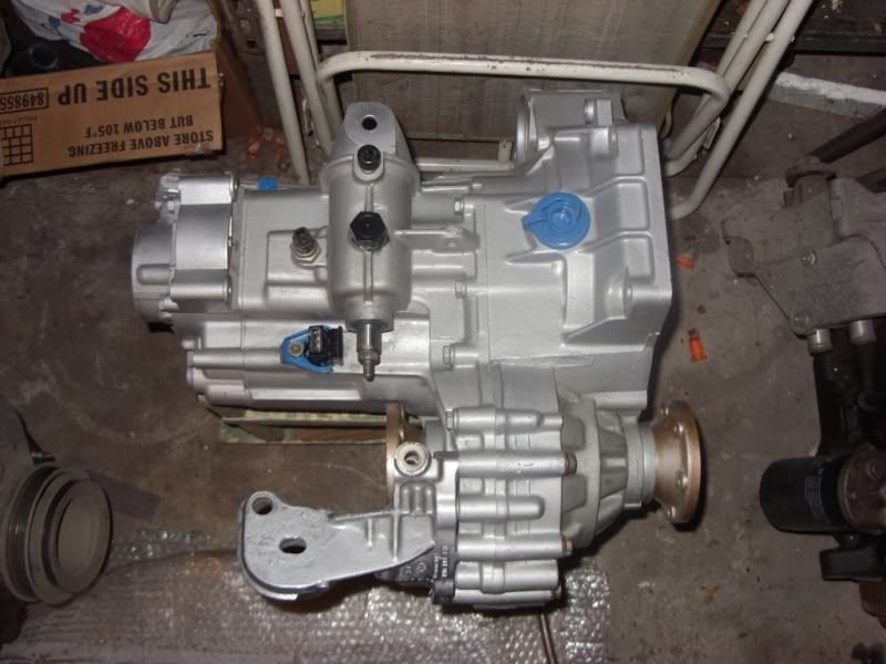

Ultima piesa si cutia e cam gata. Urmeaza sa caut 2 suruburi cu piulita noi, pentru inlocuirea celor 2 care tin piesa vopsita in negru
Si o imagine spre comparatie. Cred ca diferenta dintre cele 2 cutii este evidenta.

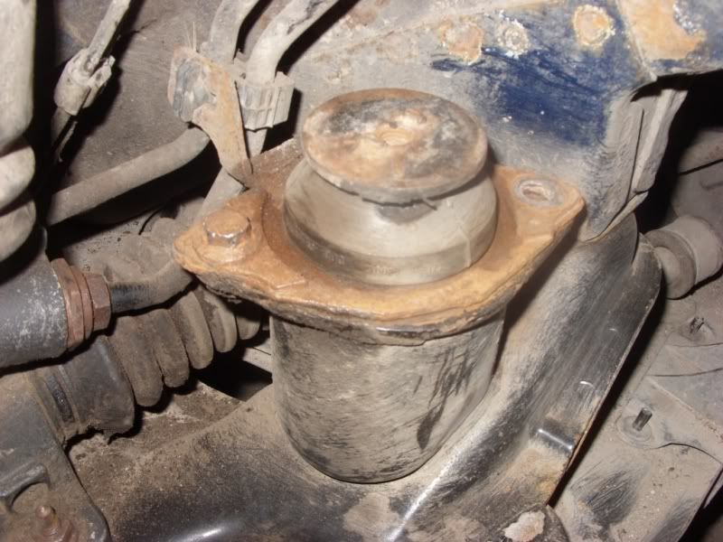

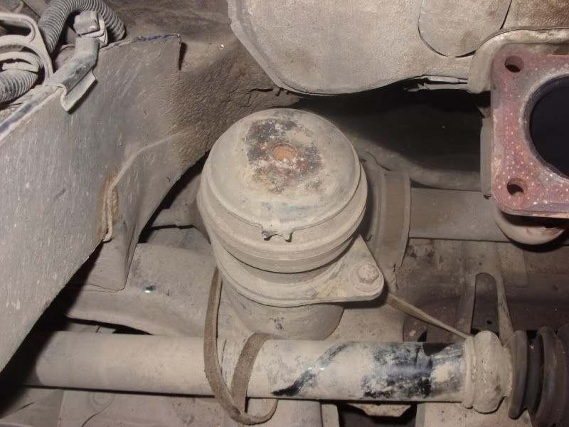

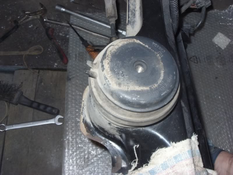

Am verificat tampoanele motorului si sunt ok. Cel de la cutie nu prea are aspect comercial, dar voi rezolva si acest aspect
Tamponul frontal
Tamponul posterior. Suruburile vor fi inlocuite.
Tamponul cutiei de viteze. Se pare ca acolo s-a acumulat in timp ceva apa, intrucat masina nu a avut scut. Problema va fi rezolvata, masina primind un scut de pe 1,9 tdi. Singurul impediment - un surub care nu se desface si s-a rotunjit un pic in incercarea de a-l desface. Voi apela la o dalta mai zdravana, iar cele 2 suruburi vor fi inlocuite.

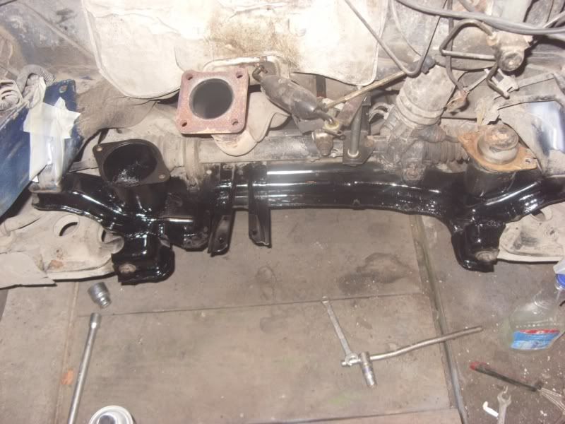

Putina curatenie in zona cadrului
