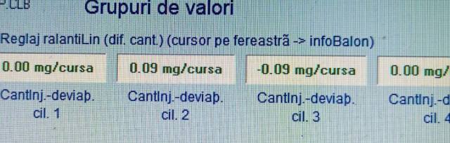

Și eu știam inițial că injectoarele de pe BKP (03G130073S) nu se reconditionează. Ulterior, am luat legătura cu Total Diesel Service din București care au spus ca ei reconditionează și astfel de injectoare. Până acum nu se recondiționau deoarece nu exista un banc specializat pentru acestea(va rog sa ma contraziceți dacă greșesc). Atașez o poză cu valorile injectoarelor după recondiționare
