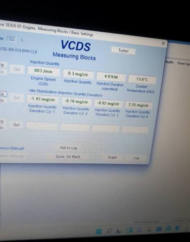

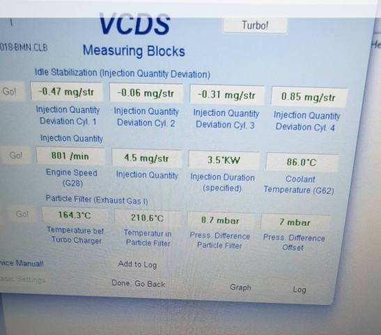

Bună ziua, m-a lăsat un injector Siemens la un motor 2.0 TDI BMN 170 cai, așadar am luat un injector Continental SH pe care înainte l am dus la verificat și mi a spus ca partea electrica e buna dar debit nu face suficient (a făcut 1.8 și trebuia sa facă 3) dar dacă și a le mele sunt la fel de obosite o sa meargă.Astazi s a montat injectorul(oringuri noi, suruburi noi, reglat la 180 grade si acesta și celelalte) și pare ca, la rece ma "zdruncina" , iar corecția pe injectorul 4 și cantitatea injectata e foarte mare.In sarcina când urca în ture nu are nici o pb, trage foarte bine;doar la ralanti și la rece merge neregulat, mers neregulat doar când corecția este mare și cantitatea injectata mare, când corecția este în jur de 1 este ok
Ce părere aveți?Sa caut alt injector..., nu?
