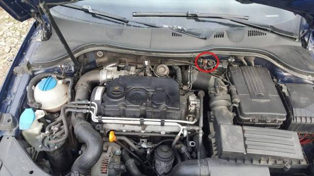

Imi puteti spune de la ce sunt mufele incercuite din imaginea atasata, de la stanga la dreapta.
Sunt mufe intermediare de la senzori temperatura evacuare, etc. Depinde de cod motor
  On 02.10.2021 at 11:03, F l o r i n a scris:
Expand
Motor 2.0TDI, BMP
Mergi pe traseul de vacuum și de fire, mufele nu ai cum să le greșești, și vezi ce acționează
Sa inteleg ca intre aceste mufe si mufele de la senzorii de temperatura sunt alte cabluri intermediare?
Diagrama iti poate spune ce ai pe traseu sau o inspecție vizuala. E prea ipotetica discutia....senzorii de temperatura sunt mai multi, cablajele si conectica difera, in functie de model, an fabricație, senzor, cod motor

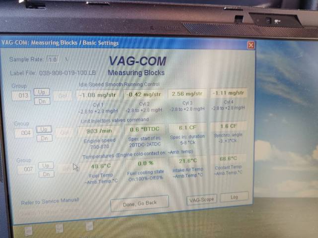

  On 13.12.2021 at 10:39, Tgx a scris:
Atașez o poză cu valorile injectoarelor după recondiționare
Expand
Se vede ca si-au facut bine treaba.
Nu te mai intreb daca au schimbat oringurile. Nu aveau cum la asemenea valori ale injectoarelor.

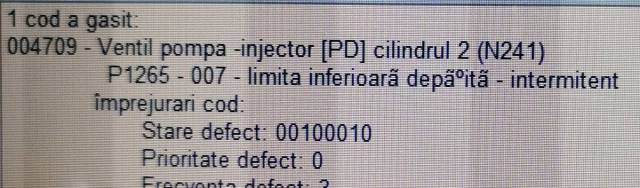

Este posibil  ca uzura axei cu came să ducă doar la lipsă de putere și niște vibrații pe accelerare? Mașina pornește foarte ok, nu scoate fum, motorul se aude bine, rotund. Consumul este cam mare.
 Eroarea exista și înainte și după recondiționarea injectoarelor, tot pe cilindrul 2. Injectoarele nu au mai fost montate în aceeași cilindri după recondiționare. De aceea cred ca ar fi o problemă legată de uzură came/tacheti/supape pe cilindrul 2.
Menționez ca eroarea a dispărut după schimbarea ECU. Tind sa cred că a fost ștearsă când s a clonat ecu, ca să nu zic eu că s-a schimbat ecu degeaba. Va rog să mă corectați dacă greșesc.

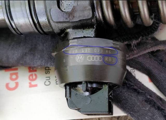

Am golf-ul 4 1.9 TDI AXR din 2006 ..  De  cam aproape 4 ani si 30k Km injectorul de la cilindru 3 are corectie mare (initial  0.4-0.8  si daca  era lasa la relanti urca chiar la 1.5>2) ... la un moment dat chiar trepida masina.  I-am inlocuit garniturile de 2 ori  cam la 1 an si ceva si a mai mers  fara vibratii .  De 1 saptamana ... cate odata dimineata are pornirea greoaie si scoate mult fum dupa ce a pornit. ( injectorul are din nou valori mari)
Probabil de la injector ... ca alte errori nu are stocate.
Nu gasesc pe plan local un  injector cu codul meu fix la fel cu codul meu 038 130 073 AG    RB3  . Gasesc injectoare ce au alte coduri care culmea au functionat pe AXR. Intrebarea mea ... ce semnifica acele ultime 3 cifre/litere ... si daca pot monta doar un  injector diferit pe motorul meu  si ce implica asta.
Legat de reconditionarea injectorului meu  ce parere aveti ? Daca da unde ?
  Atasat si print la valoarea injectoarelor
