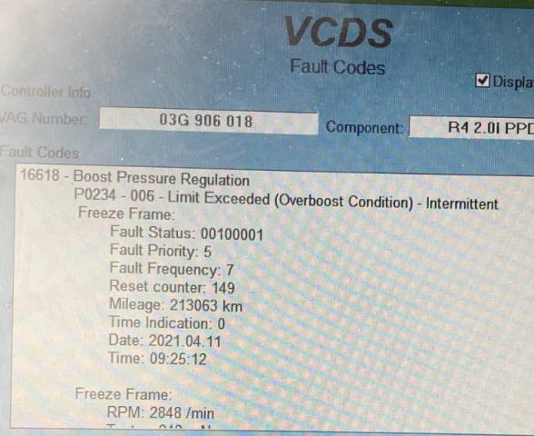

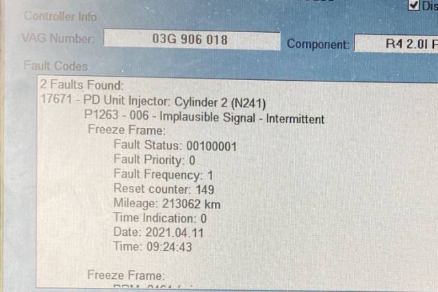

Salut! Am și eu erorile astea pe un bkp. Eroare pe cil 2 apare doar împreuna cu cea de over Boost și asta doar când ii dau in tr 3 și 4 peste 3300-3500 ture când bag talpa brusc.  In rest nu ia erori. Injectoarele aunfost schimbate pe procedura la reprezentanta prin 2013 parca. Posibil sa fie injectorul sau eroare e legată de turbina? Eroare pe cil. 2 o ia cu 30 sec înainte. O părere ca rog.
Nu au legatura, pentru presiune mare poate fi geometrie murdara sau valva, pentru injector poate fi cablaj sau chiar injector.
Ok. Merci! Și de ce ia eroare pe injector numai când o ia și pe turbina? Dacă merg normal, nu sportiv, nu ia eroare pe turbina și nici pe injector.
Modificat de janjean
Cred ca e doar o coincidenta.
Am tot BKP, si cand aveam overboost aveam si acele erori pe injectoare P1263 si P1264. (parca am postat poza mai in urma pe topic).
Am reparat turbina, nu mai am overboost, dar nici n-am mai scanat de erori sa vad daca mai apar cele de pe injectoare.
Cred ca erorile pe injectoare sunt tot acolo, nu cred ca au treaba cu overboost-ul.
Cred ca este de la cablaj, caci am erorile acelea de mult timp si masina merge normal (pana acum ...)
Modificat de Adriannnnn

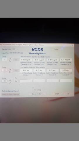

Bună ziua,dețin un passat 2.0 tdi 170 cp cod motor BMR si ma confrunt cu o problema de vreo 6 luni,masina nu mai trage,pentru acei 170 de cai pe care ii avea trebuia sa rupă asfaltul...dar acum cred ca au mai ramas maxim 120..in bord am un consum mărit, am fost la un service al carui mecanic mi a zis ca ar trebuisa schimb toate injectoarele..detin interfata vagcom,ma puteti ajuta daca stiti cum pot afla daca este din cauza injectoarelor...masina porneste la prima cheie,motorul nu face zgomot.Injectoarele sunt Continental
Modificat de Mr.Cappuccino
In teorie, daca sunt toate foarte uzate, vcds nu te va ajuta sa identifici acest lucru. Trebuie demontate si testate pe banc. Poti posta sa vedem ce valori ai in blocurile 013 si 023

incearca asta, deoarece din valorile existente in blocurile de masura, nu se releva nimic concludent

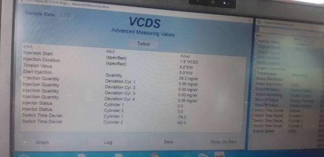

va salut ,am o problema mare cu un passat b6 bmp ... s a oprit in mers , a pornit greu si a inceput sa scoata fum alb de motorina ...
Pe nici un tester nu am reusit sa mai vad injectoarele (valorile) nici p VCDS nici AUTEL , am probat cablajul de la injectoare pana la ECU, am verificat distributia ,dar degeaba. Valorile injectoarelor raman 0 . Inainte de incident valorile variau intre -0.2 si +0,5 . de asemenea mentionez ca acum masina porneste f greu cam in 5 secunde , sta mai accelerata la relanti si scoate fum alb cu miros pregnant de motorina.
V ati mai lovit de o problema asemanatoare ?
Atasez foto diagnoza valori in timp real
