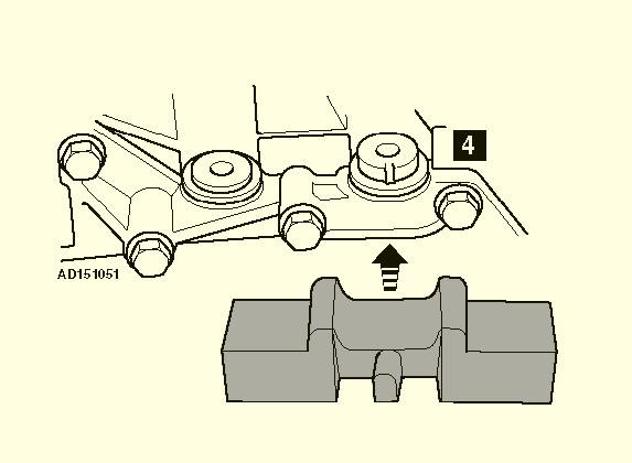

Daca ai scos ansamblul, nici o problema. Se pune la loc dar exista o procedura. In principiu se pune distributia la punct cu ajutorul unei cale si se monteaza acel ansamblu cum a zis @davidut5 .
Incerc sa atasez documentul de montaj corect de la cei care mi-au vandut o pompa de ulei reconditionata.
Am patit-o cu unii mecanici. In loc sa scoata axul prin siguranta, au scos tot ansamblul de pompa si l-au montat cum s-a nimerit. Sa vezi vibratii pe masina. Cu toate ca am schimbat toate amortizoarele motorului, evident vibratia nu a disparut. A disparut dupa ce-am montat corect acel ansamblu, conform acelor instructiuni. Sau cauta pe net, sunt cateva filmulte, pt intelegere.

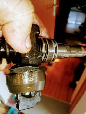

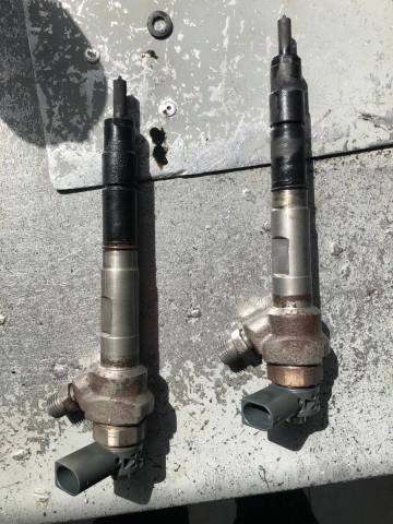

@CezarCMulțumesc! Astăzi am fost sa vad niște injectoare date jos de pe o mașină la fel ca a mea, tot marca Bosch dar pare ca nu ar fi același cod. Ale mele sunt cele din poze. Se potrivesc și altele?

Din cate vad ai injector diferit de al meu. Codul meu de motor este BKP. Cere informatii de la colegii de pe forum, dar spune codul tau de motor.
Avand injectoare bosch iti recomand cu incredere sa le reconditionezi. Se poate pt bosh. Marca blamata este siemens/continental. Acestea nu se pot reconditiona in Romania (cel putin asa era cu ceva timp - dar fiind pe cale de disparitie cred ca asa a si ramas).

Il atasez. Sper sa te ajute.
Am lasat si sistemul de ungere pt ca stiu ca ai scos pompa. Poate gasesti informatii utile.
Rog moderatorii sa nu se supere. In caz ca am exces cu informatii off topic
4-cylinder_diesel_engine_(2_0_l_engine__2_valve)Sel_BMP.pdf

Daca ai BMP codul injectorului este:
- 038130073BQ - pompa/injector
sau cu piesa veche la schimb
- 038130080AX - pompa/injector
Daca cel din foto este de pe masina ta, nu este piesa OE, este un AM Bosch.

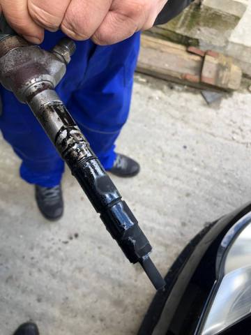

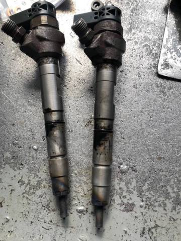

Asa arata injectoarele dupa reconditionare (span pe instalatie, infundate toate 4). Au iesit ca si noi din atelierul de reconditionare, au fost montate separat la service. Am avut masina in probe, am mers cateva sute de km dar mergea prost de tot. Au aparut niste discutii intre service si atelierul de reconditionari, fiecare arunca vina spre celalalt. Baietii de la reconditionari spun ca nu au fost montate corespunzator.
Ce parere aveti?
Asa pare, ceva a fost in neregula cu etansarea camerei de ardere de catre injector. Problema e in zona saibelor de foc sau scaunelor injectoarelor unde se aseaza saibele de foc sau chiar nu au fost stranse surburile de la injectoare corespunzator. Apropo, ce anume a fost reconditionat la injectore ? S-a facut test pe banc dupa reconditionare ? Ai fisa tehica cu rezultaul testelor ?
Daca au suflat e vina 100% a serviceului.
1. In primul rand trebuie sa stim (să stii) ce a fost cu spanul. Daca toata instalatia masinii a fost curatata si piesa care produce span reconditionata/ schimbata. Altfel degeaba toata aceasta tevatura.
2. Din ce-am vazut, aceste injectoare nu au oringuri. Din ce motiv? Se pare ca sunt Bosh. Daca am dreptate, acestea se monteaza numai intr-o anumita pozitie, masurata in mod precis. Dar chiar daca ma repet, toate injectoarele trebuie sa aiba garnituri de izolare a combustibilului. Se pare ca tocmai pe acea zona sunt înnegrite. Vorbeste cu cei de la reconditionari, ei stiu cum trebuie montate pe masina. Sunt reguli stricte pentru montarea si reglarea lor..................
Oricum, gasesc ca trebuie sa te folosesti de garantie. Atat la repararea injectoarelor cat si la montarea lor.
Trebuie sa intelegi cum se monteaza injectoarele si ce s-a intamplat gresit. Erau bune si anumite masurator cu VCDS-ul........

Am observat ca injectorul tau nu pare sa fie PD (pompa duze). Asa este? am vazut ca ai un racord in lateral. Deci daca nu este PD poate ce-am scris (legat de tur/retur) nu are nici o valoare. Am observat si acea rugina care nu are cum sa fie daca este PD (adica in capacul chiuloasei unde este ulei).
