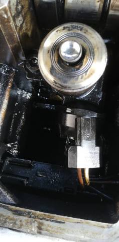

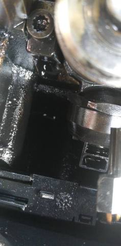

Va rog un ajutor:am desfacut mufa de la injector și partea din spate a căzut pe lângă, prin gaura în care întra ulei. Cum scot acea bucățică de plastic? Afectează cu ceva?
daca e tur la ulei sigur ca afecteaza,daca e pe retur poate mai putin
Daca ajunge in baie si daca se pune pe sita de la sorb nu prea e bine. Cand schimbi uleiul poti sa dai baia jos sa verifici.
@clau13 In asemenea situatii, sunt sanse ca tot ce intra (strain) sa ajunga in baia de ulei. Dar tine mult de ”noroc”. In sensul ca pana ajunge in baie sa nu se opreasca si pe elemente mobile si/sau sa infunde sistemele de ungere.
In teorie, elementul de plastic ajunge gravitational in baie fara probleme, ajutat si de miscarile/ vibratiile motorului+ ulei, iar sorbul este spre baia de ulei deci chiar daca absoarbe mult ulei, nu trece prin el si nici nu limiteaza intrarea de ulei in pompa. Dar asta este numai in teorie.
Iti recomand sa scoti baia de ulei (sunt suruburi multe + garnitura din mastic - cca 45 lei/tub) si daca uleiul este relativ nou il poti recupera, daca nu 4 litri de ulei PD + filtru). Deci recuperezi uleiul sau nu, speli bine rampa de injectoare cu spray (care ajunge in baie) si verifici daca elementul de plastic este acolo, daca nu, trebuie sa cureti cu acel spray pana ajunge in baie.
