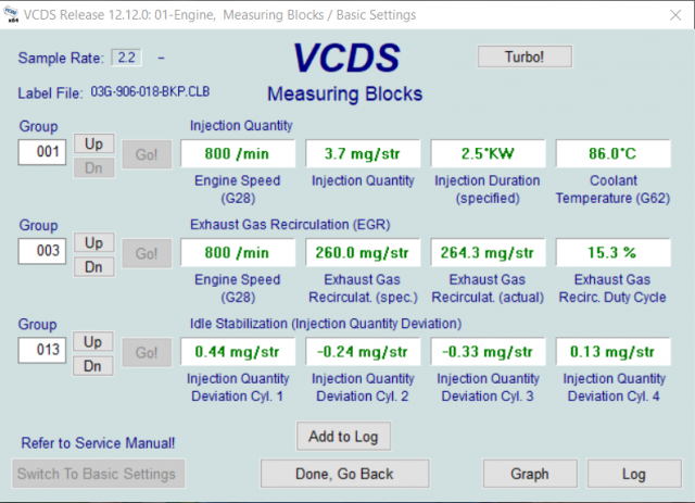

Valorile injectoarelor acum sunt intre -0,5 si + 0,6 (ca medie).

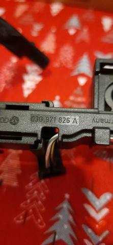

Azi am luat cablu pe cutie scrie codul 03g971033m dar pe cablu scrie 03g971826a :) ciudat.
Acela este doar codul pentru parte superioara canal cablu.

La mulți ani!!! Azi am schimbat cablul,cele 2 erorile nu mai apar.va anunț dacă mai face figuri.
