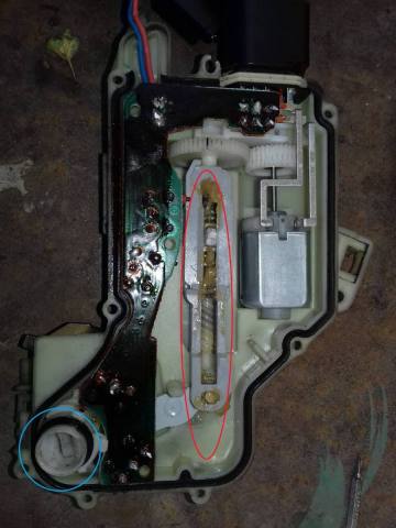

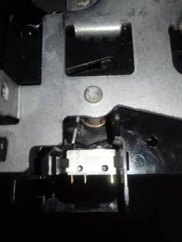

Se da panoul usii jos, fata interioara si se ajunge la broasca. Acolo, ori o distrugi ori dai o gaura si actionezi rotita din interior.
Modificat de Al Bundy
,,ori o distrugi ori dai o gaura" : mai bine varianta a doua Cristiane...
Florine, daca reusesti sa detasezi partea electronica a broastei de cea mecanica, vei putea lucra linistit, si nu va trebui sa distrugi broasca.
Ai de demontat doar un surub cu cap tors....si 2 urechiuse de plastic, care se tin de partea mecanica a broastei....

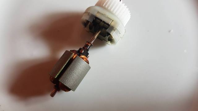

Sincer, nu stiu cu este facut mecanismul asta antifurt, ca nici pe fata cin am dat jos panoul nu l-am vazut. Am sa incerc si cu lovitul in miner ca da de reusesc. Numa ca dupaia trebiuie sa rezolv problema sa nu ma trezesc din cind in cind cu o usa nefunctionala.
Modificat de florin71_skoda
Daca reusesti sa deschizi usa e usor. Se curata periile si colectorul motorasului din broasca si gata.
