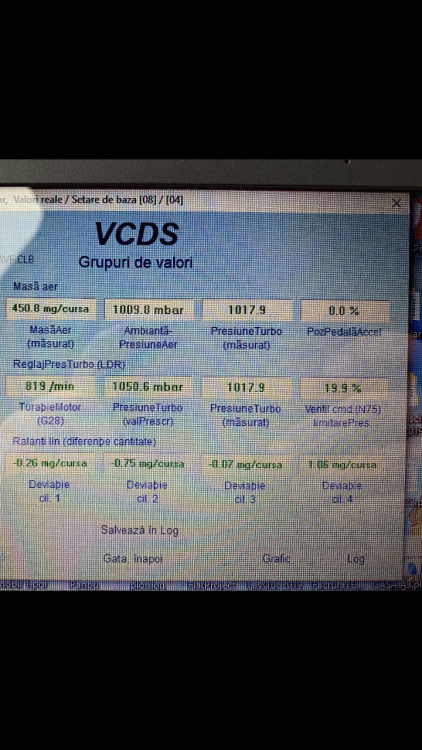

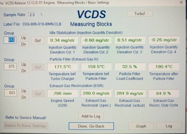

Salut. Ceva păreri despre aceste valori?pornirea bună și la rece și la cald. Motorul are un tremurat și pierderi de putere. Passat b5 1.9 130cp
Aici la aprox 2500 turatii

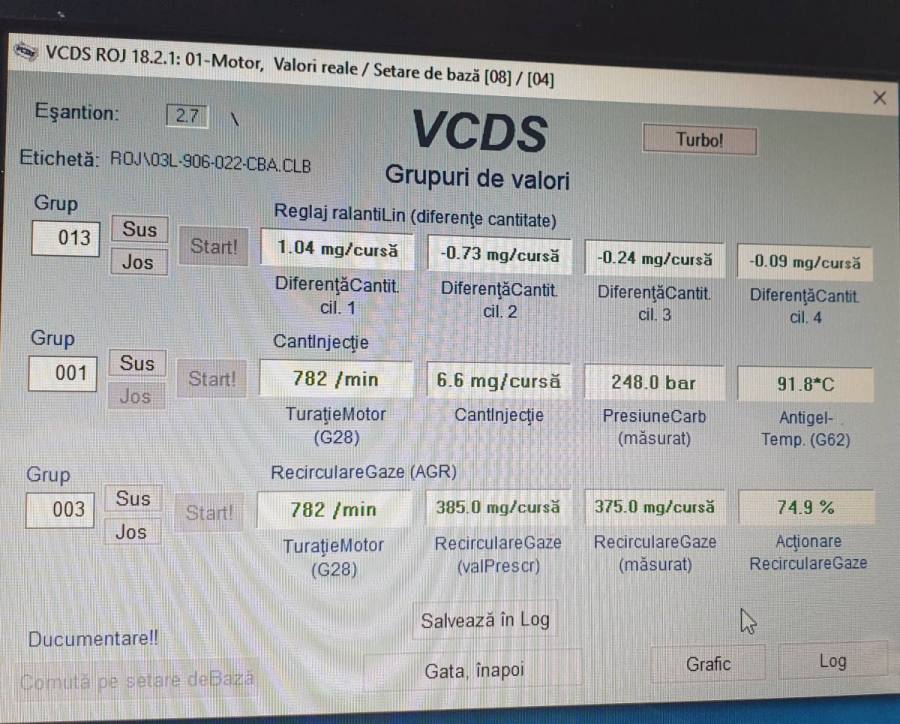

Buna ziua.
Sunt posesor de golf 5 variant 1.9 Tdi, 105 cp, cod motor BXE.
 Zilele astea am schimbat axa came cu una noua KOLBENSCHMIDT, cuzineti, tacheti hidraulici, semering ax came, suruburi cuzineti ax came, garnitura pompa tandem, garnitura capac motor, reconditionare turbina, schimb ulei + filtre.
Injectoarele au fost reglate la 180 grade, distributia a fost montata cu cale, avansul este la -2,5 (motor rece) si -2,0 (motor cald iar cand accelerez se schimba la -2,5).
La final a ieisit ceea ce se poate observa in fotografiile atasate.
Ceea ce mi se pare in neregula este cantitatea de motorina injectata si anume 6,0mg--6,6mg (uneori pt intervale foarte scurte 6,8mg) motiv pentru care consumul la relantiu afisat de CB este 0,7--0,8 (fara consumatori, temperatura moturului 90 grade) iar pe tester imi arata 0,6.
Daca corectiile pe injectoare sunt mici dar cantitatea injectata mare (6---6,8 mg) este posibil ca injectoarele sa fie duse si sa trebuiasca inlocuite?

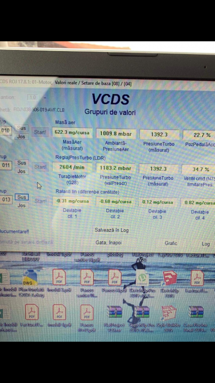

Vă salut domnilor. Am verificat și eu valorile la injectoare la vw passat B6 2.0 BMR și am așa:
Cil 1  valoare -0.35
Cil 2 valoare -0.65
Cil 3 valoare  +1.45
Cil 4 valoare -0.40
Cum vi se par aceste valori? E o problema pe injectorul  3? Mașina merge bine doar că uneori la cald am o mica zgâlțâială. Vă mulțumesc anticipat

catalin_332004 ai observat ca avansul era pe 0 inainte sa schimbi axul? Acum e -2,5 . Asta e motivul.

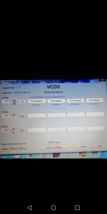

Imi puteti spune si mie daca valorile din imagine sunt OK pentru un Seat Leon 1.9 BXE 77 KW ?
Sper ca am facut poza la ce trebuie.
F l o r i n
da, sunt ok. O mica uzura pe cilindrul 4 - normala, la o masina de varsta ei.

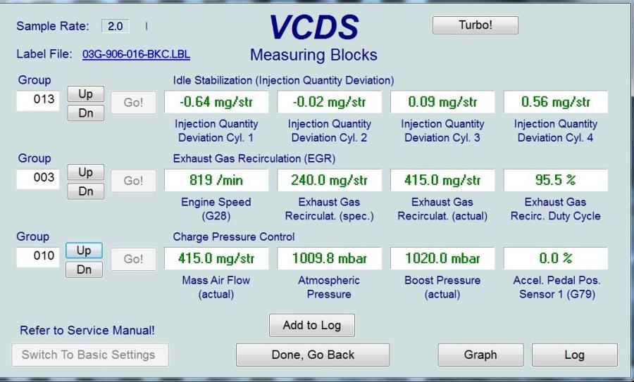

Valori luate cu motorul cald...eventuale probleme?
Nu.
Ok mersi ma speriase diferența între 2 și 3...e buna valoarea 0 pe un injector? Citisem undeva ca nu ar fi indicata sau poate ma înșel eu.
2.00...3.00 acolo sunt probleme. La 0.2...nu sunt

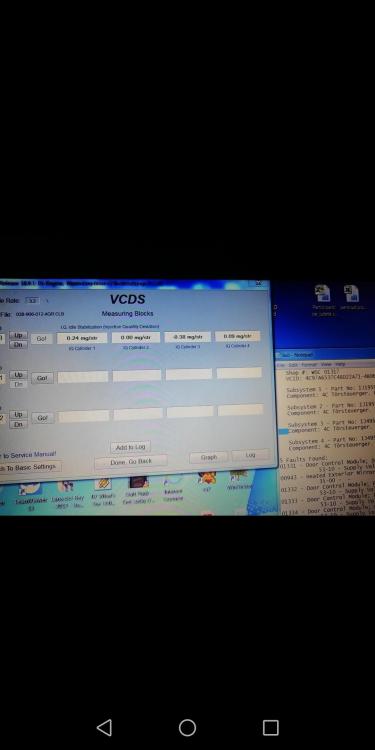

Buna seara.
Imi puteti spune si mie daca valorile din imagini sunt OK pentru un Golf 5 variant 1.9 BXE 77 KW 197000 km ?
Sper ca am facut poze la ce trebuie.
Ma intriga cantitatea injectata si valorile injectorului 1.
Ce parere aveti?
Credeti ca este necesara inlocuirea oringurilor, saiba metalica, suruburi injectoare + reglajul acestora la 180 grade, sau este necesar inlocuirea injectorului 1?

Va salut domnilor.  O parere despre valoarea injectoarelor se poate?! Masina in cauza, Skoda Superb 2.0 CBBB 125kw.
Va multumesc anticipat!
De curand am tras o scanare cu diagnoza pe grupul 013 si am urmatoarele valori: (motor cald)
Ce parere aveti, care ar fi buba la injectorul 2?
2 minute în urmă, calin.g a scris:
Nu e nici o buba.
Chiar daca valoarea aia e cu "-" asa diferita ? eu nu prea ma pricep :tuktuk:
Salutare. Vi se par ingrijoratoare valorile de la injectoare? Am un smucit la acceleratie uneori si as vrea sa stiu ce mă așteaptă sau daca e de la injectoare.
Multumesc anticipat!
Compensările injectoarelor sunt ok
