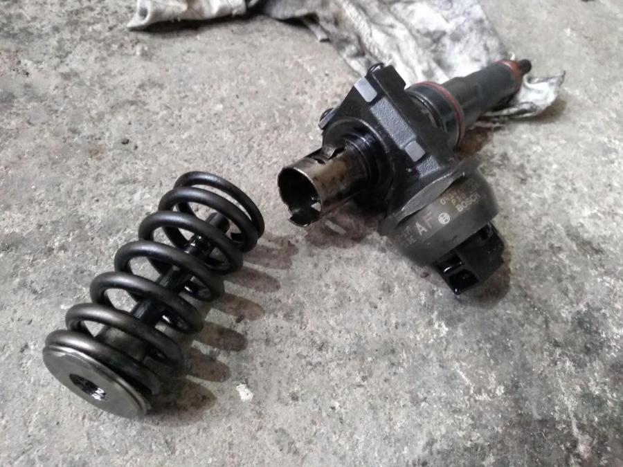

Mașina mea motor 1.9 tdi awx are injectorul 2 cu corectie -3.01 la peste 75 de grade, când este mai rece este în jur de 2.80 și restul injectoarelor sunt cu plus. Cumulate, celelalte însumează aproape valoarea, dar cu plus. Eu suspectez injectorul 2 ca e blocat, sau aproape. Până acum n-am făcut rocada sa vad daca e injectorul sau cilindrul cu probleme, dar citind că problema e daca e cu plus nu mai știu ce să cred. Eu știu că orice deviație(corectie) cu plus sau cu minus e de rău. Momentan merg cu avansul dereglat, altfel motorul mă leagănă in relanti de mă ia ameteala. Mașina nu da fum, pornește bine, consumă foarte bine, are putere, cel puțin deocamdată. Va rog să-mi explicați de ce este rea doar corecția cu plus, pentru că vreau sa schimb 1 injector, nu 3. Injectoarele sunt aceeași serie, deci nu se pune problema sa fie diferente de debit între ele, totuși dacă injectorul 2 lasă mai multa motorina decât ar trebui, celelalte se corectează cu plus pentru echilibru. Deci, după mintea mea, orice corecție in sus sau în jos nu e bună.
- compensează. Unde e cu + avem probleme. Schimba oringuri injectoare, verifica uzura provocata de acestea, reglează injectoarele, verifica iar valorile
  On 19.01.2019 at 9:27, dlbuterez a scris:
Expand
Valoarea maxima admisa este de 2.8 mg/H . Valorile pozitive si mai mari indica un defect intern in injector sau de mecanica motor ( cama de actionare injector sau cilindru motor).
valoarea maxima depinde, in functie de motorizare/ecu - exista ecu care nu pot afisa peste 2.99...si altele, care da.
Chiar si o valoare mai mica, poate releva un defect mecanic.
Multumesc de raspunsuri. Ma gandesc ca scopul unui forum este sa punem mai multe capete la un loc sa deslusim cate ceva. Voi schimba injectoare intre ele sa vad ce se intapla. Setul de garnituri este pregatit, dar n-am avut timp de masina. Cama de la injectorul 2 am gasit-o sparta cand am desfacut capacul si le-am schimbat pe toate. De asta ma gandeam ca asta ar fi putut afecta injectorul 2. Sper sa se rezolve doar cu garniturile si reglaj ca nu gasesc injectorul asta niciunde (AF) si nici informatii despre el sau vreun echivalent si nu ma indur sa schimb codul injectoarelor pentru ca masina se comporta exceptional (exceptand problema de mai sus pe care nu vreau sa o las sa se agraveze). Stie cineva ce debit are 038130073 af?
AWX a venit initial cu 038198073, cod care a fost inlocuit din 01.03.2011 cu 038198073BA, deci este imposibil sa ai injectoare cu terminatie AF, asta daca nu au fost cumva schimbate.
Am gasit pana la urma o lista cu echivalente. Ale mele sunt de 520, 038198073-Q deci lista destul de lunga. Am gasit injectorul rupt in motor si prin urmare se cerea inlocuit. Varianta cea mai la indemana a fost de la dezmembrari cu unul de 520 de la o skoda superb. L-am pus si acum am valoare de corectie cu plus, in timp ce celelalte au trecut pe minus, adica s-au inversat rolurile. Cu alte cuvinte injectorul de schimb nu este in mintile lui, se corecteaza cu 1 - 1,4, iar injectorul 1 preia mare parte din sarcina de a-l corecta 0.9. Din ce am citit daca un injector este defect, sarcina de a-l corecta revine urmatorului, in ordinea de aprindere. De aici concluzionez ca injectorul 2 era problematic. Masina merge mult mai bine acum, dar tot am in vedere inlocuirea celui cu probleme, eventual cu unul remanufacturat.

Atasez o poza cu injectorul asa cum l-am dat jos de pe masina.
