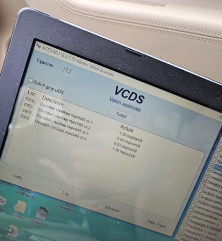

Dacă dau să plec de pe loc cu frâna de mână trasă, și ridic ușor ambreiajul valoarea urcă si paña la +2.80 😐

@PaulBLBoscilează când vrea , de exemplu ieri când i-am dat forjă, 0.70/0.90/1.01 dupaia iar /0.10/0.20...
Să zic ca nu conta ca aveam 4000 rpm si nici la ralanti, nu conta depinde cum vroia injectorul sau ce o fii .. 🥴
La motorul rece face la fel .
Face când vrea.

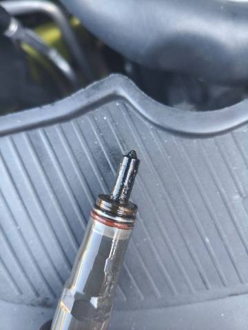

Am găsit problema.
Înainte alimentam de la Repsol/bp premium cateodata si normala.
Dar ultimile dați am alimentat de la Galp. A fost de 2 ori,Asta ca idee,
Tot rezervorul pompa din rezervor erau negre, motorina 70% neagră.
Sa curățat totul bine.
Sa scos toată motorina din rezervor .

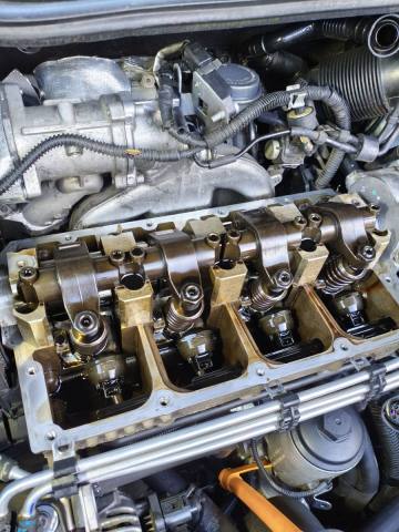

Am schimbat cablajul injectoarelor
( Nu sa schimbat nimic ) Aceași treabă aceași valoare

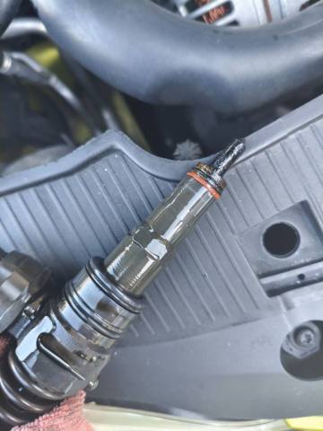

Am zis că dacă tot m-am băgat in " pâine"  sa ma uit la injectorul nr 3 care totuși imi dadea probleme.
Așa l-am găsit.
Injectorul nu era drept montat, era dar nu 100% puțin spre stânga.
De la injector am schimbat toate garniturile originale pe Bosch.
Am pus totul la loc strâns la cuplu / parametrii.

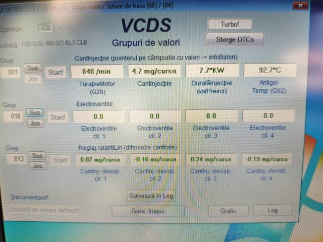

Dau la cheie,pornise perfect,valorile la injectoare bune.
Cum erau inainte să alimentez de la Galp.
