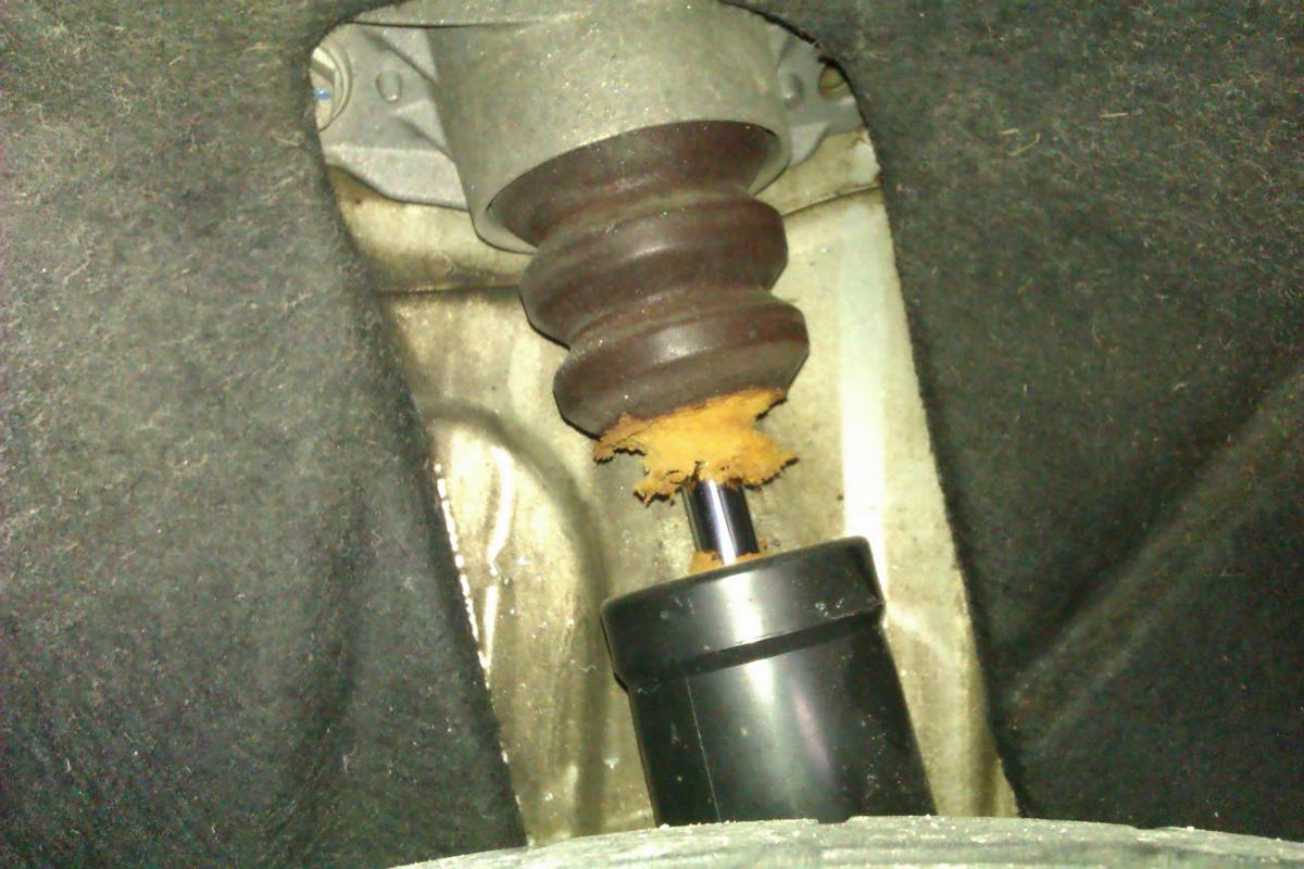

Poate cineva sa imi spuna din ce cauza amortizoarele mele de pe spate arata ca in imaginile atasate?
Cat de grav este si daca exista vreo solutie de rezolvare?
Mentionez ca nu am circulat pe drumuri exagerat de rele si recent masina a fost in service pentu revopsit aripa si usa in urma unei zgarieturi de cheie si roata stanga spate a fost demontata. Nu stiu daca are legatura cu acest eveniment dar dupa culoarea spumei pot sa spun ca "ruptura" s-a produs recent.

nu e deosebit de grav... doar ca trebuie sa schimbi aparatorile alea (cele care s-au rupt) ca sa previi deteriorarea amortizoarelor
