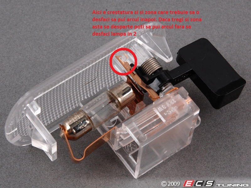

RzzV, uite aici cum arata lampa din torpedou:
Si la mine tot asa a fost si pe limba aia neagra (chestia aia neagra ce se vede in palma in poza) am pus burete adeziv ca sa faca contact piciorusul ce impinge pe limba mai repede. Mecanismul e simplu de tot si cam invechit (la fel a fost pe Golf 4 si aceeasi problema am avut-o). Ai un piciorus in usa de la torpedou ce apasa limba neagra. In poza o sa vezi ca un arc are un capat ce face contact cu o lamela ca sa dea curent la bec (cam pe unde e degetul aratator in poza). Daca apesi, capatul arcului se ridica, nu mai face contact si becul nu mai arde. Din diferite motive (nu mi-am dat seama de ce) piciorusul usii torpedoului nu apasa destul iar arcul sta tot timpul pe lamela. Daca "inalti" limba face contact mai repede si arcul se ridica.

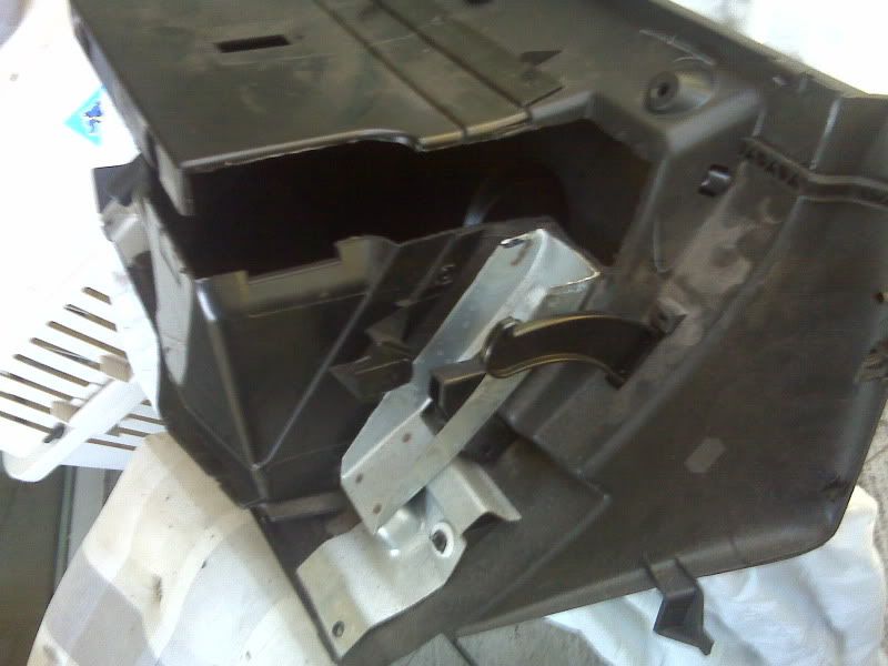

Ca sa ajungi la mecanism trebuie sa dai jos torpedoul, are 3 suruburi sus sub cantul de la usa torpedoului si 3 suruburi jos sub usa torpedoului. Sunt torx 20 sau 25 suruburile.
LE: am gasit si o poza cum arata mecanismul si arcul:
LE 2: si o poza cu limba torpedoului:

Ca sa pui arcul peste lamela aia trebuie numai sa desfaci capacul ala din fata (sticla). In a 2-a poza, cum te uiti pe orizontala trebuie sa tragi de sticla si de ansamblul becului si becul se desface in 2.
Daca tragi cu grija destula poti numai partea unde e arcul sa o "desfaci", atat de mult fara sa-l dezmembrezi si sa pui arcul la loc. Eu asa am facut cu grija si radbare am desfacut ansamblul in 0,5 deci nu in 2 (nu stiu cum sa-ti explic sa intelegi mai clar), am pus arcul pe lamela, am verificat apasand pe limba neagra si l-am montat cu grija inapoi. Am pus burete adezeiv pe limba neagra si l-am montat inapoi... si in ziua de azi merge pe Golf (asta am facut-o in 2009) iar la Skoda de 5 luni nu am nici o treaba, tot identic rezolvata treaba.
Si pe Golf si pe Skoda am pus led :). Nu are rost sa te stresezi sa cauti lampa ca si aia care o iei dupa ce pui led tot la acelasi rezultat ajungi. Asa e lampa... mai aiurea, dar cu putina rabdare reusesti.
aaa... sa fii atent ca lamela are o crestatura in varf si crestatura aia intra in locasul ei pe tija de la sticla. Daca nu o bagi la loc o sa-ti sara non stop sticla si nu o sa intelegi de ce.

Știu ce spui dar cred ca nu am explicat eu bine ce am făcut. E pus bine pe crestatura aia dar problema e ca arcul ala a intrat aiurea între lamelele alea și nu mai e la locul lui și sta forțat asa. Eu nu am reușit sa îl mai scot din poziția în care a ajuns acum (accidental, habar nu am cum am reușit sa îl aduc în stadiul asta). O sa mai încerc sa îl scot sa vad dacă reușesc sa scot arcul de acolo. Ca efectiv a înțepenit într-o poziție din care nu-l pot scoate.
si eu am patit asa si a fost migalos sa il pun la loc.
Eu l-am desfacut pentru ca statea mereu aprins, a trebuit sa pun niste adaos de poxipol pe lamela ca nu facea cursa suficienta cat sa stinga becul la inchiderea torpedo-ului
Am scos lampa din nou din torpedo si am reusit sa scot arculetul din locul in care intrase dar am o nedumerire. Cum trebuie sa stea arculetul? @Aerofan - in poza in care mi-ai incercuit mai sus se vede partea cu crestatura, unde l-am pus, dar acum joaca liber pe acolo, nu imi dau seama cum vine prins in capatul celalalt al lui si nu gasesc nicio poza in care sa pot vedea. Nu reusesc sa il mai fac la loc.... Off....

Gata! Am reusit sa il fac in sfarsit, dupa 20 de incercari am reusit sa pun corect arculetul si sa si functioneze in torpedo (fara sa pun adaos de nimic pe partea de plastic neagra, la mine era problema de arculet ca intrase pe unde nu trebuie). Multumesc Aerofan, si nu in ultimul rand, cel mai mult m-a ajutat filmuletul acesta: http://www.youtube.com/watch?v=JBDepsOJ2dk pe care l-am gasit in aria pentru Golf 4/Bora, vazand filmarea cu intreg ansamblul initial.
