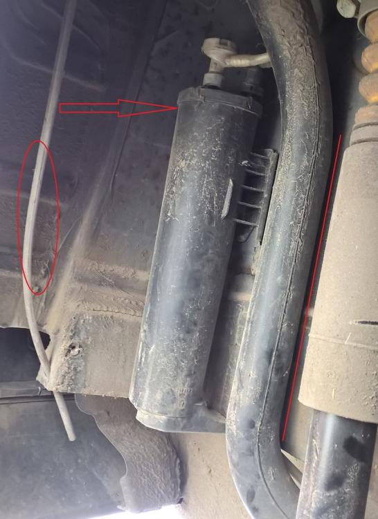

Fiindca aveam o trepidatie care parea ca vine dinspre dreapta spate (reflexia sunetului in geamuri incurca mult) am demontat carenajul rotii respective si am descoperit ca erau 2 elemente ce faceau zgomot. Unul e gatul de umplere care atinge usor caroseria pe portiunea lui dreapta verticala, am rezolvat prin introducerea intre cele doua a unui furtun despicat pe lungime si asigurat cu soricei. Celalalt element care facea zgomot e furtunasul ce dreneaza busonul de benzina, se vedeau urme pe el cu se atingea de carenaj, l-am legat de canistra de carbon. Ca sa fiu sigur am mai introdus un furtun despicat si intre conductele de aerisire a rezervorului si caroserie.
Dupa aceasta operatiune m-am apucat sa curat noroiul adunat pe prag si am descoperit ca pe acolo exista un canal de drenaj care era cam infundat si tinea umiditate. SporT la lucrari de intretinere!
