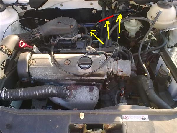

Buna tuturor,recent am achizitionat un Golf 3 GT 1.8 tip motor ABS din 1993,dar cu probleme.L-am dus la mecanici 3 la numar dar fireste fiecare avea alta opinie despre problema mea.Problema este ca relantiul este prea mic adica 400-500 ture iar cand se incalzeste motorul,600 de ture,smuceste,mai moare daca nu il tin turat si pe langa astea de cele mai multe ori merge doar in trei cilindrii.De curatat capac delco si rotor am curatat,la fel si bujiile.Bujiile erau uscate si pline de funingine.Daca poate cineva sa ma ajute m-as bucura foarte mult,mai ales ca este si prima mea tinichea.Multumesc anticipat.
post-80295-0-82696600-1290538437_thumb.j
incearca sa gasesti pe cineva cu motor ca al tau, sa faceti schimb pentru cateva minute de motoras pas cu pas, verifica avansul si vacuum-urile
Mersi mult de sfat,apreciez gestul;),sper in felul acesta sa dau de problema.
