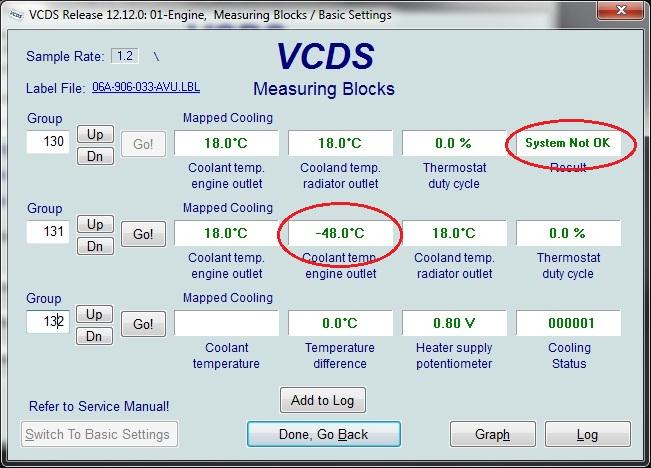

Am verificat cu VCDS-ul gandindu-ma ca poate nu indica bine ceasul din bord, si am observat ca in momentul cand ajunge acul la 90 de grade temperatura in vcds este undeva la 75 de grade. Chiar si asa...la 75 de grade tot ar fi trebuit sa intre aer cald in masina si nu rece, iar daca turez putin motorul incepe sa bage cald.

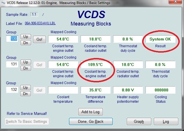

http://wiki.ross-tech.com/wiki/index.php/17700/P1292/004754
Verifica pe 130-131-132 daca temperaturile se nimeresc...

Nu ai ce strica cu VCDS-ul daca intri pe measuring block...

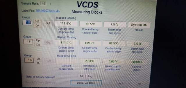

post-99516-0-57029000-1393259668_thumb.jpost-99516-0-26767700-1393259697_thumb.jam verificat temp  cu vag si am facut niste poze  in gr 130 ,voi ce ziceti?
