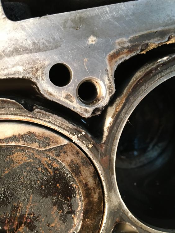

Am avut un citroen xantia acum ceva vreme si aveam aceiasi problema.Am fost la o gramada de service-uri si au curatat caloriferul si alte chestii legate de circuitul de caldura insa nu s-a rezolvat.
In final problema era de la garnitura de chiulasa.Era ciupita in partea dinspre circuitul de apa si sufla presiune pe instalatie,aerul ajungand in partea cea mai de sus a instalatiei,adica radiatorul de caldura.Baga caldura doar turata si pe langa asta,la pornire,pana se incalzea motorul,scotea un fum albicios ca un abur pe teava de esapament.
Eu sper sa nu fie asta insa trebuie verificat.Vezi daca iti creste presiunea in vasul de expansiune.
Daca ar fi sa bage presiune pe instalatia de racire am avea furtunurile tepene ceea ce nu se intampla, majoritatea care ne plangem avem motoare AVU/BFQ, cred ca iese din discutie garnitura.
