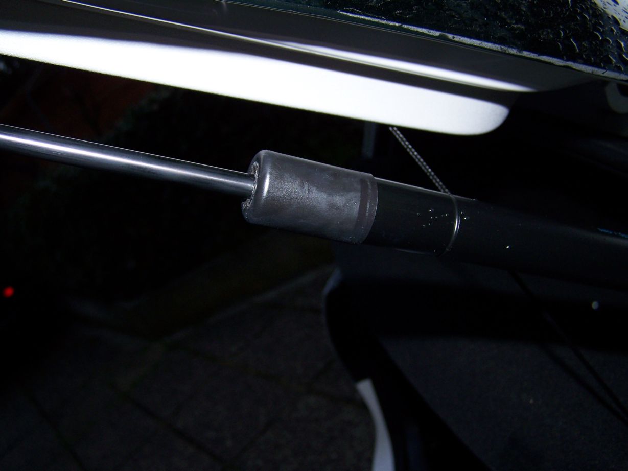

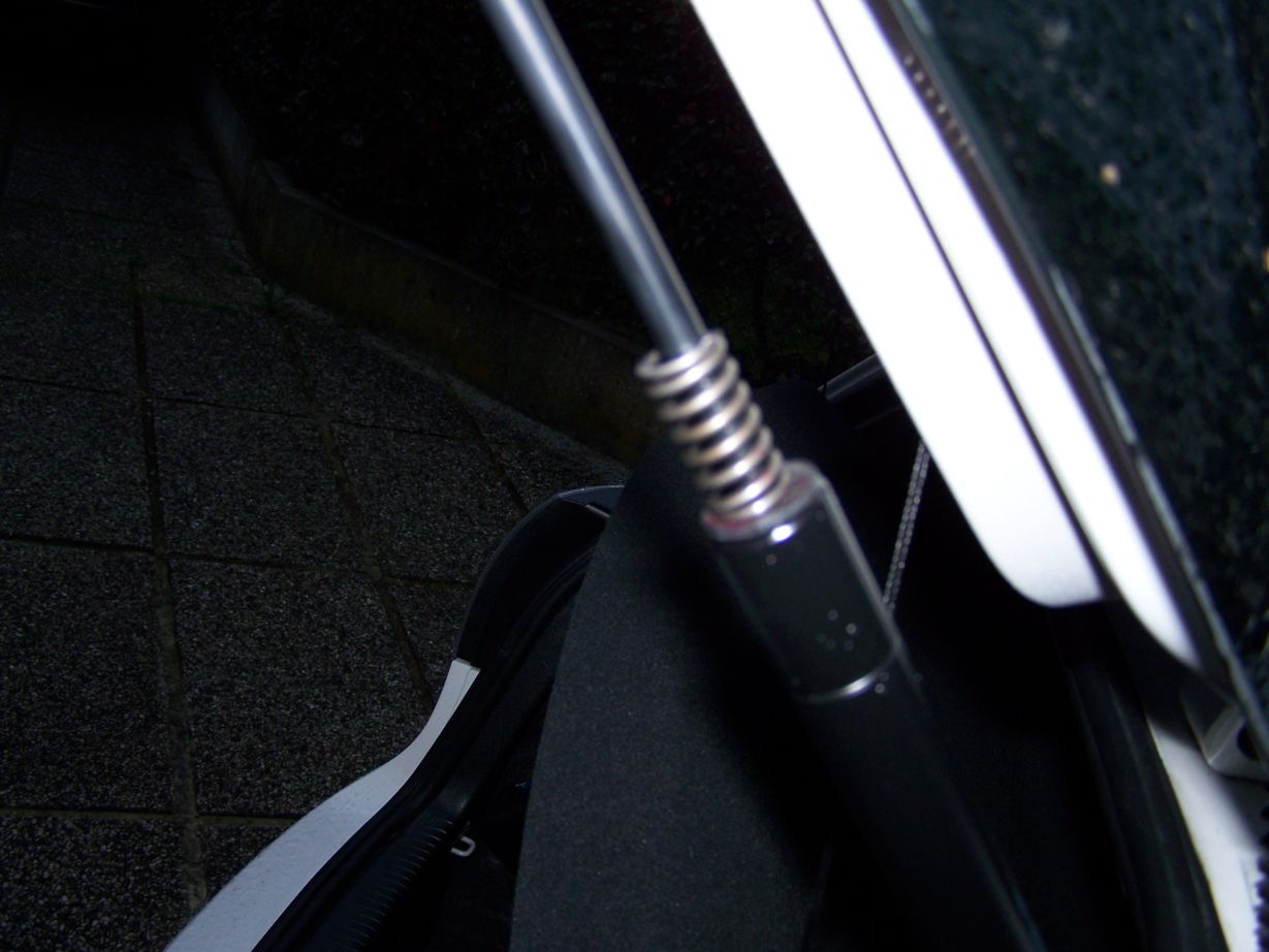

astazi mi-am activat deschiderea haionului si pe linga asta am mai pus si arcurile pentru a se ridica haionul
Arcurile sunt de la ambreajul de motocicleta DUCATI 999 sau 998 sper sa reziste,toata ingineria ma costat 3 euro si daca in timp cedeaza am sa imi iau arcurile racing(care au o duritate mai mare) tot de ambreiaj de 999 sau 998ramine sa vad in timp ce se intimpla
si dovada....

Eu unul am sa renunt la arcuri ca dupa doua zile de stat cu portbagajul inchis arcurile au refuzat sa isi mai faca treaba asa ca nu le mai vad rostul ,in schimb telescoapele functioneaza la fel ca in prima zi .
Asa ca am sa ma apuc iar de cautat o solutie pentru probelma asta.

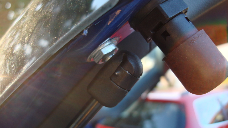

http://www.ecstuning.com/Volkswagen-Golf_V--2.0T/Exterior/Body/ES1895197/
Modificat de spydy
Kit includes:
* Skoda Fabia gas struts
* Scirocco stop bumpers asa se numesc dar de o serie nu am reusit sa fac rost daca reuseste cineva e bine venit sa o posteze
* Seat Leon strut ball pins
Modificat de spydy
Cam astea sunt cele 3 componente cu preturi luate de pe forum :)
6Y0 827 550 C ~ 100 ron
1K8 827 761 C ~ 30 ron
1J6 827 439 A ~ 35 ron

Pentru aceasta adaptare as da 160 lei cat costa piesele.Cred ca am sa astept totusi sa faca cineva primul pas si dupa am sa le comand! :D

Amortizoarele" Skoda Fabia gas struts " sa fie altfel decat cele de pe G 5 ? mai puternice , alta forma .lungime , ce anume difera ? ...daca stie cineva :)
intreb asta pt. ca am putea pastra amortizoarele de pe masina si sa cump. doar "Scirocco stop bumpers " , dar cred ca daca vin si "Seat Leon strut ball pins " sigur difera ceva :vaidecapulmeu:
Multumesc , anticipat de raspuns
