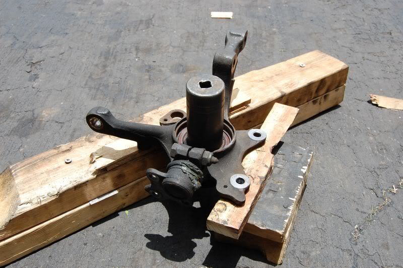

Eu stiam ca e putin diferit.. si anume fuzeta e o piesa si port fuzeta alta (vezi imaginea atasata), nu e de golf dar e aceiasi chestie. Din moment ce ati schimbat rulmentii unghiul de cadere se cam duce....e destul de greu sa nimeresti cum a fost exact pozitia amortizorului pe portfuzeta odata ce le-ai dat jos, chiar daca le faci semn... la schimbatul rulmentilor fata e neaparat nevoie de o bucsa pentru camasa interioara a rulmentului (pentru montare), pentru demontat suntem toti buni :D ... pentru cea exterioara e deajuns un rulment vechi pe care il polizezi putin pentru a reusi sa duci rulmentul pana la capat( in interiorul portfuzetei, si pentru a putea introduce siguranta). iar pentru introducerea fuzetei in rulment cum spuneam este nevoie de u bucsa cu diametrul interior putin mai mare decat cel interior al rulmentului si cel mai bine ar fi daca ati avea o menghina( presa improvizata dintr-un surub cu piulite la capat) ideea e ca presa sa fie zdravana pentru ca intra destul de greu, orice strungar poate face o astfel de presa. e un surub care trebuiesa intre prin fuzeta si piulitele sa fie destul de lungi, in sensul de a avea cat mai multe "spire" de filet pentru rezistenta. dar cum ziceau si golegii mai sus nu e recomandat sa bati in rulment pentru ca se duce stratul de cementare de pe camasi, bile si o sa aveti neplacuta surpriza ca rulmentii sa tina o saptamana :D. dar sa nu se inteleaga gresit nu e recomantat sa bati intr-o camasa pentru a o introduce pe cealalta, adica toata forta sa fie in bile, marginile camasilor etc, nu e nici o problema daca bati in camasa exterioara pentru o introduce rulmentul in portfuzeta, atata timp cat nu bati intr-o parte si nu bati direct in camasa ci cu un alt rulment(bucsa). la golf pe fata, rulmentul are o dubla camasa pe interior, ceea ce nu ne prea lasa sa batem in el cand introducem fuzeta(chiar rulmentul e facut sa lucreze normal cand este strans de planetara si piulita aferenta). de aceea cel mai bine e sa aveti o presa la indemana, rezolvati foarte repede si nu costa mult.

Multumesc mult pentru promtitudine. Se pare ca mai mult am reusit sa complic lucrurile. Mi-a scapat un lucru, n-am stiut ca rulmentul iese in sens invers fuzetei, asta complica foarte mult lucrurile. Am vazut o imagine de la un la un DIY si am crezut ca iese tot in fata si rulmentul:
Am crezut ca daca voi face un dispozitiv care sa-mi extraga fuzeta o sa am spatiu sa pot sa bag brate (mai subtiri, improvizate) ale unei prese printre planetara si rulment ca sa extrag rulmentul. Si operatiunea inversa speram sa o pot face tot cu o presa improvizata.
Multumesc ca nu mai lasat sa ma chinui degeaba, urma sa incerc sa fac dispozitivele.
