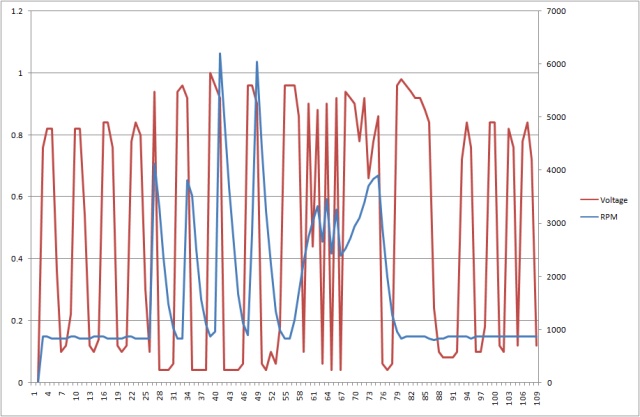

Mulţumesc pentru ajutor. Logul tău îmi confirmă ce ştiam despre funcţionarea sondei lambda 1, că la ralanti trebuie să aibă o tensiune care oscilează între amestec bogat (0.7-1V)  şi amestec sărac (0-0.3V), la accelerare WOT trebuie să sară spre 1V, iar la luarea piciorului să scadă spre 0V.

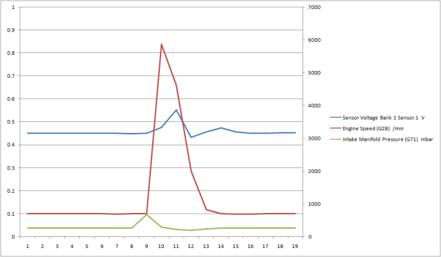

Logul lui @xmisterx

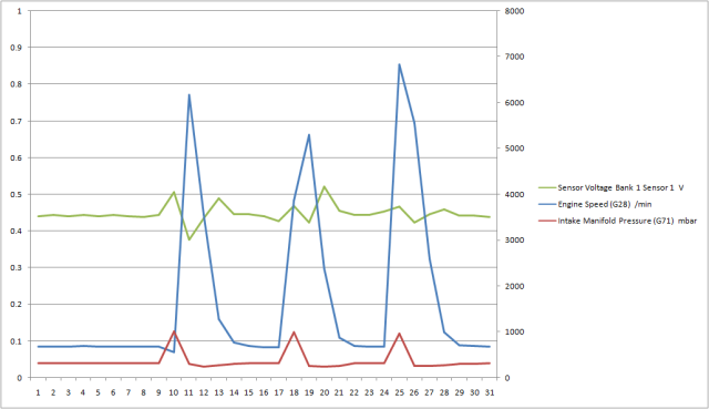

Logul lui @Robert Ro
Logul lui @seby99
@Emy D
posibil să ai dreptate, dar nu în privinţa faptului că sunt ECU diferite ci în privinţa tipului de sondă. AZD are sondă de bandă largă, iar ALZ sondă normală. Dar în afară că sonda de bandă largă este mai sensibilă nu cred că fie alte diferenţe. Pînă la urmă  orice sondă ar fi ea trebuie să detecteze un amestec bogat sau unul sărac pt. că ăsta este jobul ei. Şi atunci când pui acceleraţia la podea este clar că amestecul este bogat, iar când iei piciorul de pe acceleraţie este cât se poate de sărac pentru că efectiv nu se mai injectează combustibil. Acum ce face ECU cu valorile astea este treaba lui, dar în primul rând trebuie să le vadă.
Din ce am mai citit atunci când valoarea tensiunii variază numai între 0.4-0.5V cauzele ar putea fi: probleme cablaj (întrerupt sau scurt la masă) sau defect intern al ECU. În prima situaţie ar trebui să rămână stocat şi un cod de eroare, dar cum acesta lipseşte ar rămâne a doua variantă. Cum ambele variante sunt cam costisitoare ce s-ar putea face să se găsească exact defectul?
Ideal ar fi să aveţi la îndemână un AZD în minţile lui la care să faceţi testul de mai sus să vedeţi dacă diferă şi apoi dacă diferă probarea cu sonda de la cealaltă maşină.
Altă variantă ar fi măsurarea cu multimetrul a tensiunii pe sonda lambda şi efectuarea testului. Dacă multimetrul arată altceva decât vcds-ul atunci problema este clară: ECU  defect (asta în absenţa codurilor de eroare, dacă sunt coduri de eroare în primul rând trebuie verificat cablajul şi dacă acesta este în regulă aceeaşi concluzie: ECU defect.

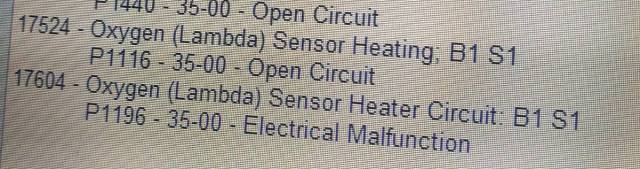

Legat de cele 2 erori de la sonda lambda postate de @Robert Ro , mie mi se pare suspect ca cele 2 erori fac referire numai la circuitul de incalzire si nici o eroare legata de lipsa semnalului pe care ar trebui sa primeasca ECU, cred ca ar trebui verificat ECU asa cum este descris in autodata, postarea mea anterioara.

Putem avea o poza cu toate erorile? Mai trebuie sa fie una sus care nu a intrat in poza.

@Emy D Mai sus sunt alte 2 erori de la EGR fiind deconectat de Robert, in rest nimic. Am eu poza completa trimisa de el. Cat despre immo off, Robert are si pinul de la acel ECU.
