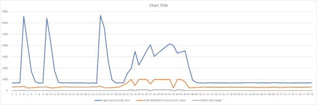

Salut @lupo_bv @xmisterx @Emy D am fost cam ocupat si nu am avut timp de loguri, si acum mai nou cand schimb viteza si accelerez smuceste de 3 ori si face asa mai mereu cand schimb treapta dar pe tester nu mi-a dat nimic asa ca am facut logurile acum la relanti si in mers cu sonda lambda 1 deconectata, mai am un prieten care are 2 golf-uri 4, unu 1.4 16v AXP si unu 1.6 16v dar nu mai stiu codul motor si el tot zicea ca mie imi merge bine masina pana cand acum 2 zile cand i-am dat-o sa mearga cu ea si a ramas suprins ca nu are putere deloc, a zis ca, credea ca e ceva in capul meu si sunt nebun dar acum imi da dreptate ca e moarta si nu trage dupa ce a mers cu ea, a zis ca da ca nu trage si nu am cuplu si nici cai, a zis ca sa pun alta cutie si alt ambreiaj, daca fac si asta pot sa zic ca am schimbat tot dar sincer mi s-a luat cand vad ca bag bani si bag fara rost fara sa o repar si merge la fel de prost, m-a dat o tura cu 1.4 16v AXP,ce vorbesti ma, sa vezi scartait de roti, sa vezi ce repede ajungea la 100km/h, si nu mai zic ca ma baga in scaun frate, nu se compara aia a lui cu asta a mea nici pe jumate, aia rupea si era si 1.4...
LOG-01-001-003-033 fara sonda lambda 1.csv
Modificat de Robert Ro
Salut, am analizat si eu log-ul, din logo-urile analizate sonda lambda pare buna, in schimb map indica presiunea destul de ciudat, atunci cand se apasa acceleratia pana la maxim presiunea din galerie trebuie sa creasca instant pana la presiunea atmosferica, acest lucru nu se intampla, eu cred ca map ar putea fi problema.
Salut @xmisterx  , de luni incolo cand are timpul mecanicul o sa schimb senzorul map, o sa-l pun pe acela care l-am luat nou HELLA si o sa schimb si epuratorul de gaze carter, poate isi revine dar nu cred, nu mai cred nimic, sincer nu mai am nici o speranta cu masina asta, mi-am pierdut toata increderea si speranta si consider ca asa o sa mor cu ea pentru ca nu are leac, nu vezi ca am schimbat-o aproape toata si nu vrea sa mearga nici ca un 1.4 16v, mai degraba merge ca un 1.2 dar si ala merge mai bine si nu inteleg dc cand schimb treptele si accelerez mi-o gatuie, de cateva zile face asa si nu inteleg de ce ca nu am nici o eroare, fix cand accelerez ii da suturi, nu stiu cum sa zic, se smuceste de cateva ori apoi isi revine dar face asa cam in orice treapta... o sa-i schimb si cutia si ambreajul cand o sa am bani ca sa fiu sigur ca am schimbat absolut tot... imi pare atat de rau ca am bagat foarte multi bani si nu am reusit nici acum dupa aproape 7 ani de zile sa o fac...

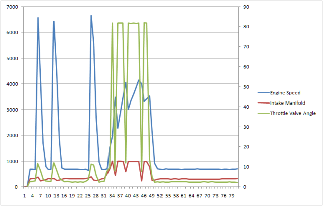

Inca ceva din logul lui Robert:
doar mie mi se pare ciudat Trottle angle?
Din păcate în manual nu scrie decât la ralanti cât trebuie să fie unghiul, dar logic nu prea pare ok, am refăcut eu graficul să se vadă mai bine unghiul clapetei
După cum se vede ar fi un motiv destul de bun să meargă în şuturi la accelerări bruşte

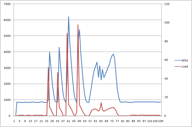

Orientativ pun şi logul lui @xmisterx

@Emy D @lupo_bv Legat de pozitia clapetei, eu zic ca pt a avea niste date corecte ar trebui refacut log-ul cu niste accelerari progresive si bruste, asa am putea vedea corelarea dintre map-turatie-pozitie clapeta.

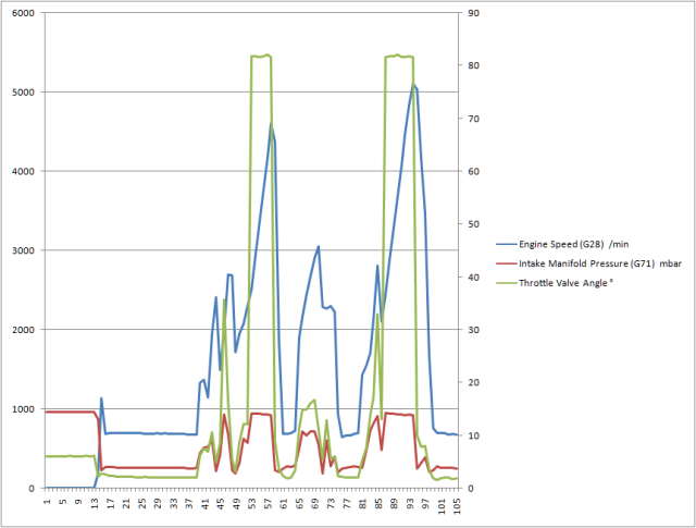

Mai fa o data logul, dar in mers. La un moment dat atunci când ești în treapta a 3-a, pe la 1700 rpm apasă la podea acceleratia și tine-o așa până când turometrul arata vreo 5000 rpm, apoi cauți un loc unde să oprești, tragi pe dreapta și salvezi logul.
Pornești logul înainte de a incepe deplasarea și îl salvezi după ce tragi pe dreapta
Pana sa facă colegul Robert am făcut eu unul pentru ca ma lovesc mai mult sau mai puțin de aceleași probleme
Log 19.02.CSV
Deci ce nu e ok ? Clapeta de acceleratie si senzorul MAP? Nu de alta dar sa stiu ce schimb... @lupo_bv sa refac log-ul pe ce canal, tot pe 001, 003 si 033 ? @xmisterx legat de MAP, cand am contactul pus cu motorul oprit imi apare pe VCDS 999.6bar si cu motorul pornit cam 300/400 apoi cand accelerez pe loc scade in loc sa urce, o sa il schimb saptamana asta si MAP-ul.
@S3rial_thrilla
la tine pare ok unghiul clapetei
@Robert Ro
Deocamdată nu schimba nimic. Fă mai întâi logul în mers cum ţi-am explicat (tot pe 001, 003 si 033 ) ca să vedem dacă în mers clapeta se deschide cum trebuie pentru că la logul precedent pus de tine se observă că nu prea se deschide atunci când o turezi brusc pe loc. Iar indicaţiile MAP sunt direct proporţionale cu deschiderea clapetei şi dacă aici este o problemă poţi schimba cate MAP-uri vrei că tot puţin o să arate. Deci să vedem mai întâi logul în mers

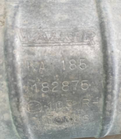

@seby99 asa și la mine dimineața când o pornesc câteva minute în garaj, miroase a benzina arsa, benzina nearsa, naftalina, de toate :)) nu știu, ma gândesc ca anii în care a papat ulei ca la balamuc se poate sa fi afectat cumva catalizatorul. Apropo, pe mașina mea am ăsta, o fi cel original?
@S3rial_thrillanu am idee cum arata cel original.
