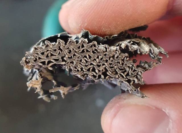

sa nu fie catalizatorul infundat ma gandesc.Desfaci galeria de evacuare si mergi de proba pe o straduta si vezi cum trage

S-a discutat mai în spate dar fără un răspuns plauzibil...nici la Robert și nici la mine, care am aproximativ aceeași problema. În viitorul apropiat plănuiesc sa dau jos catalizatorul, sa iau unul aftermarket și sa îl înlocuiesc iar când fac operația asta o sa sparg și precatalizatorul ăla pentru ca din cate am citit nu prea are rol în neutralizarea gazelor arse. Altceva nu mai am nici eu ce sa ii fac, iar dacă nici asta nu rezolva problema asa o sa o las, nu mai investesc nici un ban în ea
