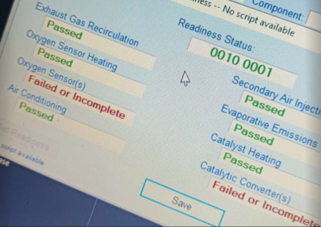

@lupo_bvn-am avut timp de bujii.. insa uite un test pe vcds cu readliness-ul.
Prima poza reprezinta un test cu motorul pornit, iar a2a doar cu contact-ul.
Cum ziceam, am schimbat ambele sonde lambda, calibrate si testate, egr la fel nou testat, calibrat.
concluzie: ma las batut de un matiz.. ca n-am putere sa-l ajung.

@seby99 Tu ai erorile alea pe Readiness din cauza la EGR ca e mufa scoasa ca si eu o am scoasa, cand pui mufa o sa iti apara toate testele corect dar nu iti mai trage bine ca la fel imi face si mie cu mufa pusa oricum o las scoasa mereu ca oscileaza si fac pariu ca problema nu e din EGR pentru ca am 2 prieteni cu 1.6 16v AZD ca ale noastre si au mufa scoasa la EGR si cand apasa acceleratia se duce, nu se joaca, se simte ca are forta nu ca la noi de nu poti face o depasire si sa nu traga deloc.

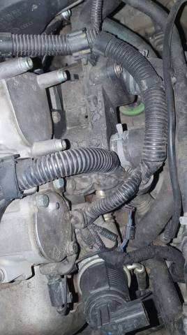

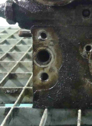

EGR-ul e conectat la chiulasă?
Pune o poză din zona chiulasei, de unde pleacă acea conductă către EGR.

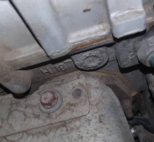

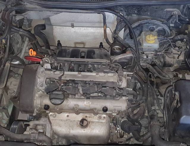

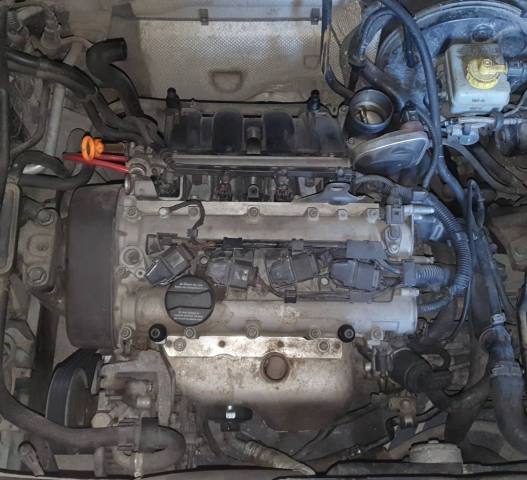

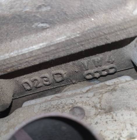

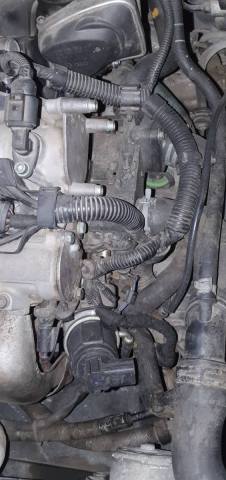

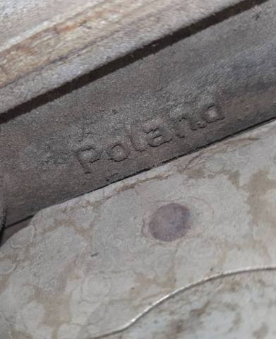

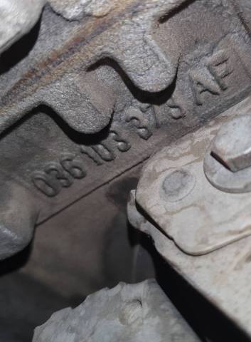

@MyKe 06.2001 anul fabricatiei, daca te referi la EGR conectat la chioulasa fizic este conectat pe masina dar il tin cu mufa scoasa ca daca ii pun mufa incepe si oscileaza, moare motorul si nu mai trage deloc asa ca il las fara mufa dar oricum nu cred ca e din el ca am zis ca am cativa prieteni tot cu AZD si au mufa scoasa si rupe masinile alea, trag bine rau, am facut poze si la codurile chioulasei si la EGR, ti le las mai jos.

@Robert Ro ai pus poze, dar nu-s foarte relevante. Voiam să mă asigur că "țeava" care pleacă din chiulasă către EGR este înșurubată pe chiulasă. Nu se vede asta din poze, dar am căutat codul chiulasei pe google și pare că are gaura acolo. Mai rămâne doar să te asiguri că e înșurubată corect și că garnitura (dacă există) nu e defectă. Alte idei nu am.
@MyKe E totul ok, am schimbat galeria de admisie, am toate garniturile noi, teava este fixata bine, totul e ok.
