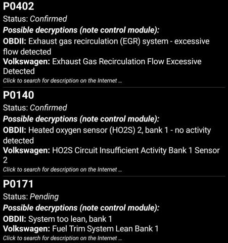

Iar astea sunt erorile ce le aveam..au fost citite cu un obd2 chinezarie ceva.
Nici cu obd-ul asta nu mai am nici o eroare..  IMG_20221122_232511.thumb.jpg.9c1015449c0ad02b5a50c647a0aec78c.jpg
Nu mai da quote postării anterioare, este inutil şi neregulamentar în acelaşi timp. Răspunde direct.
Dacă s-a adaptat înseamnă că problema nu este la egr-ul actual. Dacă este să fie o recirculare excesivă asta poate fi şi din cauze exterioare EGR,  cum ar fi din cauza unui catalizator parţial înfundat, o distribuţie pusă greşit, etc.

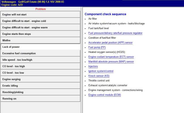

Pentru lipsă putere cauze sunt destule, le poţi vedea în poza de mai jos. Necazul este că acele cauze nu prea dau erori şi îţi poţi da seama eventual urmărind parametrii live cu un vcds de preferinţă
Eu zic să te înarmezi cu un vcds şi să studiezi puţin materialele pe care le-am pus aici
