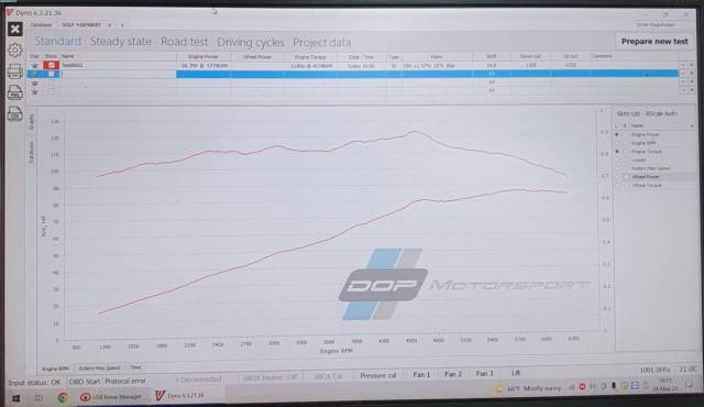

Salut baieti, revin cu noi update-uri, am fost la baieti de la DOP Motorsport si am facut un test dyno sa vedem ce putere are si a scos 86 cai din 105 de fabrica si 123Nm din 148Nm de fabrica si au zis baieti sa faca niste loguri in mers, au facut a vazut ca totul e ok si masina e in parametrii si apoi a zis sa facem un test de compresie si am facut si test de compresie si spre surprinderea mea si a voastra cred aveam 14, 13, 13, 14 compresie pe cilindri si a zis ca amestecul e ok, aerul e ok, sondele lambda sunt ok, clapeta de acceleratie e ok, senzorul map e ok, totul pare ok dar a zis sa mai merg odata la ei sa vedem daca am distribuitia pusa la punct ca s-ar putea sa nu fie pusa la punct si a zis si ei ca si @lupo_bv sa anulez EGR cu o tablita, o sa fac si treaba asta sa vedem cum se comporta masina, si treaba e ca v-am zis ca am capac de chioulasa de 1.4 16v cred si axele cred ca sunt la fel si probabil de aia nu merge bine masina, in prima faza a zis ca verificam distributia si dupa se uita si la axele cu came, am facut si poza la bujii, mi se pareau a fi negre, o sa va las 2 poze aici cu bujiile, am observat ca am un sunet sportiv la finala cand o accelerez si cand decelereaza, de ce nu stiu... si la relanti pufaie gen ca trenul pe evacuare.
Si o poza cu fisa dyno.
Modificat de Robert Ro
Ca fapt divers ca tot ai facut dyno si eu acum 3 ani la al meu seat tot 1.6 dar bcb am facut soft si am masurat masina si inainte, iar stock a scos 100cp si 139nm masina avea 280.000km reali( eu am detinut-o de la 40000km si 4 ani vechime) plus avea gpl de foarte mult timp. Mergea foarte bine iar pana la 300.000km cand am vandut-o nu am umblat in motor deloc si mergea bine si acum la actualul proprietar.
Cumva la tine cu 86cp ceva nu este in regula, cum compresia este ok ai putea sa continui tot la Dop sa verifici ce ai zis de axele cu came si capac de chiulasa, pe undeva sigur sunt facute niste romanisme de merge asa ciudat masina.

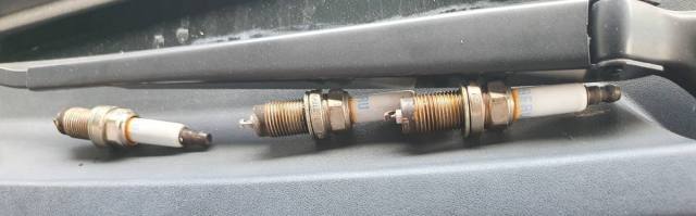

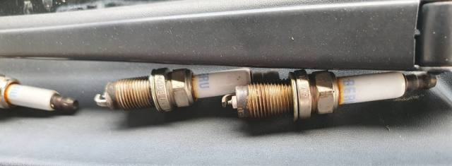

Bujiile sunt curate, dupa culoarea lor amestecul carburant este cel corect.
Modificat de xmisterx
Din poze arată destul de ok
