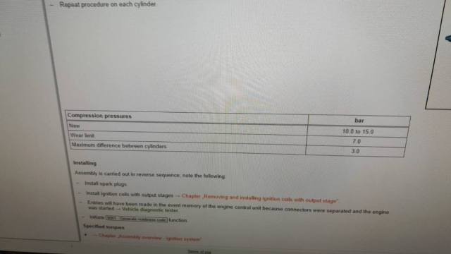

Este un test de compresie relevant? Ce alte verificari sugerati sa mai fac inainte sa mai dau o data chiulasa jos?
1. Test de compresie pentru semeringurile de pe supape nu exista. Se pot proba doar etanseitatea supapelor si a segmentilor (masurand presiunea/compresia in capul pistonului).

Testul de compersie am sa-l fac sigur zilele astea dar ma gindeam sa dau jos si bujiile sa vad daca-s 'uleioase'. De fapt, o sa le dea jos cind fac testul.

1. Testarea compresiei se face desfacand bujiile si montand (pe rand) in locul acestora un dispozitiv de masurare a presiunii, apoi se pune contactul - ca si cum ai porni motorul.
