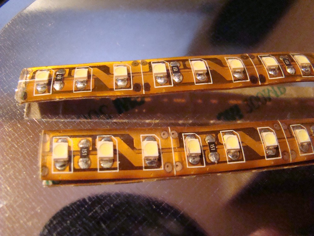

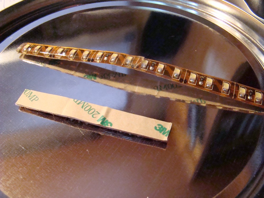

De ce nu cumperi tu banda flexibila cu led-uri ( ledurile sint montate in module de cite trei inseriate cu rezistenta, modulele fiind in paralel ) care se alimenteaza direct la 12 volti si care este toata imbracata in silicon si are banda adeziva pe spate. Cu o banda de 12 leduri lipita direct pe tapiterie intr-un loc ridicat in care sa nu bata direct in ochi luminezi tot portbagajul ,,a giorno'' . La noi banda asta se vinde cu un leu ledul, fa si tu o socoteala ce ieftin ai iesi ca bani... Eu si alti colegi asa luminam portbagajul, deci vorbesc din experienta . Uite despre ce vorbesc :

Ca si update chiar lumineaza ledul cumparat de la Turbocip de rupe. Asta se observa insa cand se intuneca.
Iarasi ca update si banda de leduri de la lucian lumineaza foarte bine la un pret mai de criza.

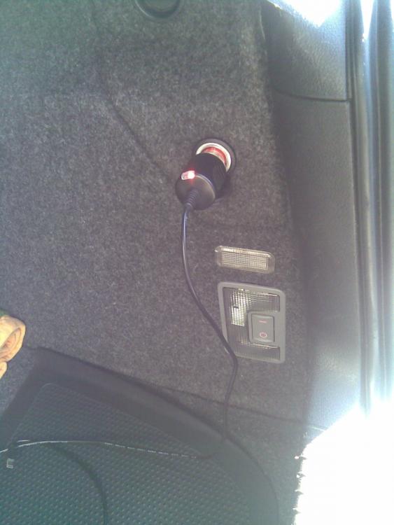

Iarasi ca update inca n-am avut ocazia sa folosesc priza dar arata bine acolo.
Am reusit si eu astazi -fiind mai cald afara- dupa ceva munca, sa scot firele pentru lampa si bricheta . La mine nu functioneaza bricheta fara contact pus, din cate am observat iar lampa suplimentara e legata de inchiderea portbagajului.
Asa e si normal sa functioneze cu lampa de la portbagaj. Faza cu contactul a fost corectata la masinile mai noi.
si eu am firele in porbagaj la golf 4 variant din 2001 si am dat de ele fara sa mai demontez capitonaju. intrebarea mea este: pot sa montez priza si lampa fara sa mai dau capitonajul jos? m-am interesat la un magazin, piesele de kre am nevoie vin numai pe original: priza-50lei, capacul-35, lampa pe culoare gri 40lei. cam scumpe trebuie sa ma duc si la reprezentanta poate gasesc mai ieftin.
Modificat de andvav86
Nush cum ai reusit sa dai tu de ele dar cu oleaca de chinuiala cred ca reusesti fara sa dai capitonajul jos.
Ideea ar fi sa dai respectivele gauri cat mai aproape de deschiderea capacului unde bagi triunghiul si sa lucrezi din lateral, singura chestie care trebuie bagata dinauntru este piulita de plastic care tine capacul brichetei si bricheta de capitonaj.
Pentru gauri eu recomand semn + gauri cu bormasina din aproape in aproape. Cu cutterul eu am taiat gaura de la lampa si mi s-a parut foarte greu, si eu aveam un cutter cam varza dar respectivul capitonaj este destul de dur.

poate gasesc un burghiu gros si ii dau direct o gaura cu bormasina sa bag priza. apoi o sa raman sa mai tai capitonaju doar pt lampa. faza e k nu as vrea sa dau nici prea aprope gaurile de capac pt ca o sa se vada urat pe acolo firele, mufele(vreau sa fie mai ascunse). daca o sa dau jos capacul o sa am un aspect pe acolo...
