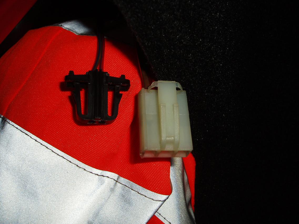

Am pozat azi mufele din portbagaj. Cea mare si alba este pentru bricheta iar cealalta trebuie sa fie pentru lampa suplimentara, vezi postul 12 din acest topic.
Eu asa le-am gasit, dar ascunse pe contraripa.

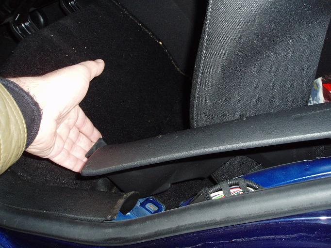

Se ridica capcul rotii de rezerva si se sprijina cu tija sa.Cu mina stinga (podul palmei) se apasa itr-unul din capete moderat acest capac iar cu mina dreapta se trage de fata din interior catre fata, pina cind iese din primul "bradut". In mod similar se procedeaza la mijloc si apoi in celalalt capat. Odata eliberat din cei trei "braduti" din partea inferioara, se trage de capac usor in sus ca sa iasa din ceilalti 4 "braduti" aflati in partea superioara, in acelasi plan cu cuiul portbagajului.
Se desurubeaza cu mina piulita incercuita cu galben in poza de mai sus. Acesta se gaseste sub scaunul pasagerului din spate stinga.
Dupa extregerea piulitei si rabatera partiala a spatarului banchetei se introduce mina sub partea de unde s-a desurubat piulita si se trage usor in sus pina cind toata aparatoarea de plastic ce acopera oala rotii iese complet.

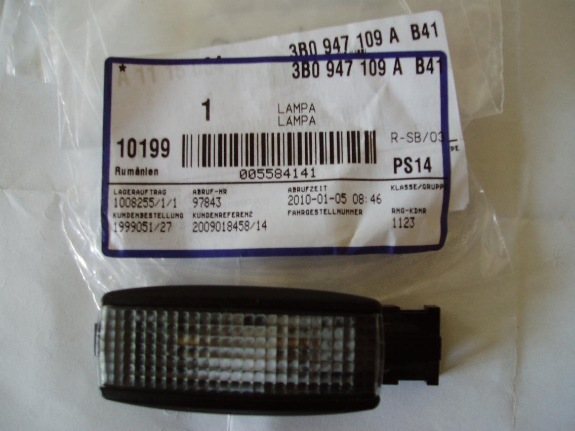

Mai sus sunt poze cu lampa pentru tapiterie neagra (stinga) si ambalajul cu codul lampii, iar in dreapta se poate admira rezultatul final.
Piesele au costat impreuna, cca. 90 de lei la un dealer VW din Bucuresti.

poti posta codul lampii la mine nu-mi deschide poza nici mort
Ti-l zic eu...sper sa nu se supere nimeni pe mine :) 3B0 947 109 A B41
Se vedea codul lampii in poza pe care a pus-o Remus66 cu lampa ambalata.
Cred ca merge montata priza si fara a demonta tot pe-acolo. O freza si aspiratorul in functiune cu capatul de furtun pe partea cealalta......Cu lampa este un pic mai dificil dar cred ca se poate decupa si pentru lampa cu putina rabdare.
Apropo de lampa. Codul este identic cu lampa de sus doar codul ce culoare din capat difera. In loc de gri e negru. Asa ca daca gasiti in dezmembrari lampa de portbagaj de sus, se poate vopsi negru foarte usor cu spray cu vopsea negru mat pentru plastic.
