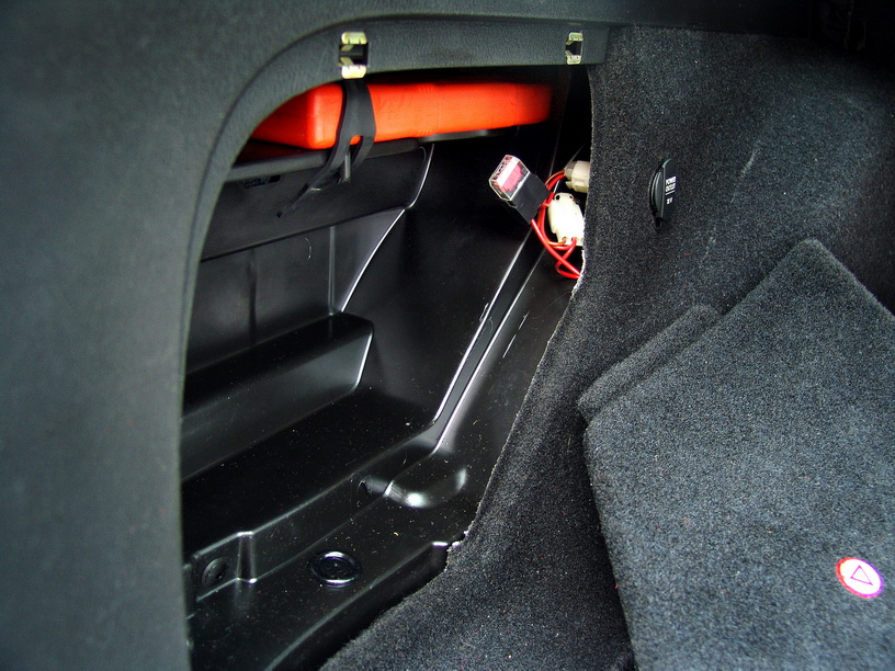

Uita-te in postul #41,mai sus am postat o poza cu mufa si priza respectiva pe care o am eu(dupa cum vezi am variant);asa arata si este in compartimentul stg.unde este triunghiul reflectorizant.Este loc suficient,e chiar langa marginea compartimentului.Nu trebuie sa demontezi nimic!
Ca sa fie mai clar am facut o poza a intregului compartiment si locul unde este montata priza&mufa aferenta;e foarte accesibil.Daca nu ai montata priza,posibil sa fie ceva mai incolo cablurile cu mufa.Daca ai siguranta pe circuitul respectiv,trebuie sa ai trase si fire.Au mai scris multi ca au mufa respectiva si nu au montata priza.

Nu la fiecare variant sint montate fire cu mufa din fabrica.Am un coleg cu variant si impreuna am tot cautat acele fire dar degeaba ca nu exista.

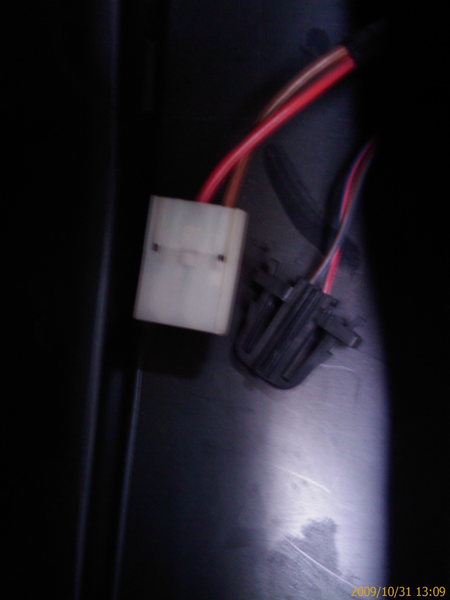

Salut! Am si eu o nelamurire...eu am gasit la Variant mufele ce sa vad in poza. Banuiesc ca cealalta este pentru becul de deasupra prizei de 12v. Ma poate lamuri cineva?
Modificat de Punk
Am citit ce s-a scris pana acum si am inteles ca mufa alba e pt priza din portbagaj ... dar cealalta mufa? Este pt lumina de deasupra prizei? (am vazut ca unii o au si la mine lipseste)
