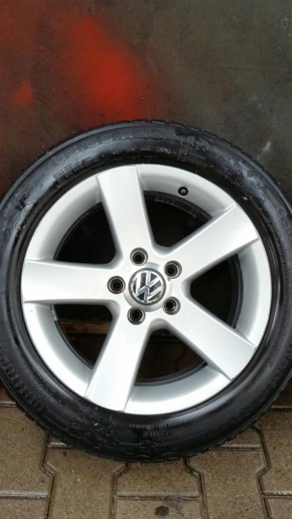

Salut, va rog sa ma ajutati cu un sfat, vreau sa iau un set de jante de aliaj pentru un golf 5 si nu sunt sigur daca se potrivesc. jantele sunt 7jx16H2 ET37, modelul este cel atasat.multumesc

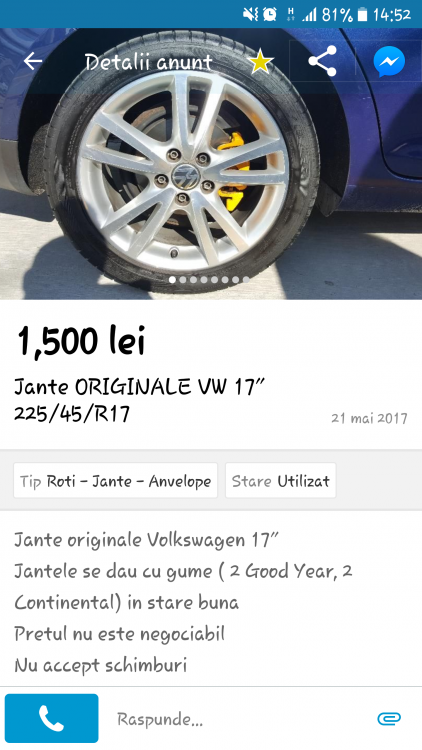

Salut. Ai idee daca astea chiar sunt OEM ? Cum imi pot da seama ? Nu as vrea sa arunc banii pe prostii.
Sunt oem. Vision ar fi denumirea lor, 7x17 et54. Mereu la jante ceri poza cu spatele lor

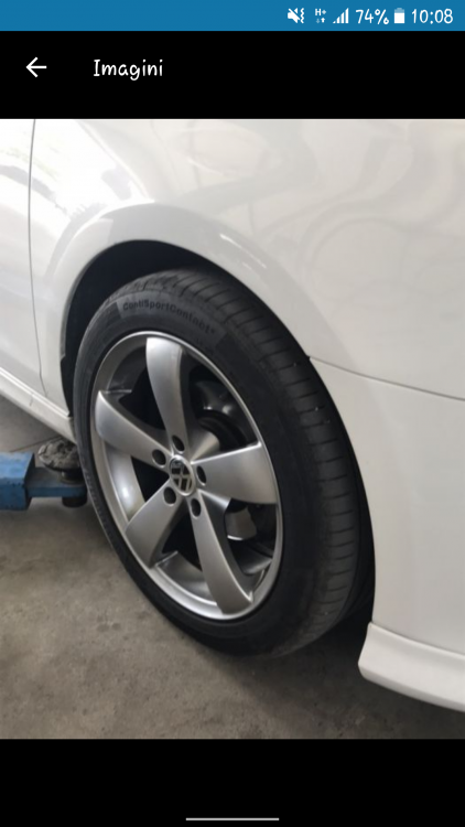

Ultima poza nu este masina mea, dar exact acelasi jante le am si eu pe 16.
Modificat de Sharp
Eu cred ca se potrivesc fara modificari, in plus sunt interesat de cele pe 16 daca le vinzi :))

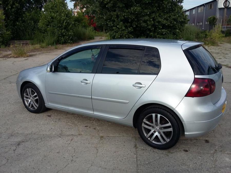

Am un VW GOLF MK5 1.9TDI 105HP 2008 United si doresc sa ii pun jante pe 18, 225/40/R18. Am probat un set, nu ating, toate bune.
