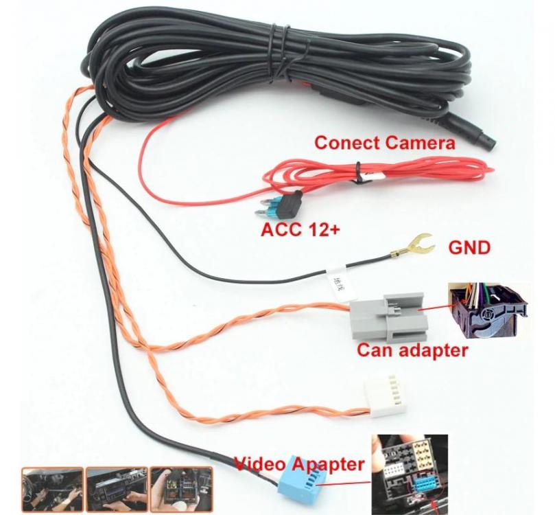

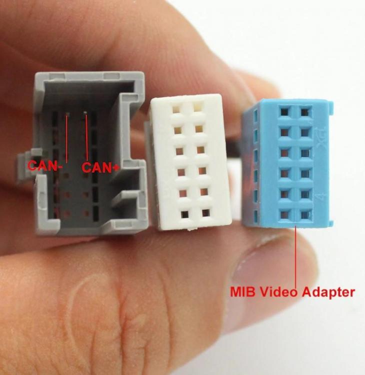

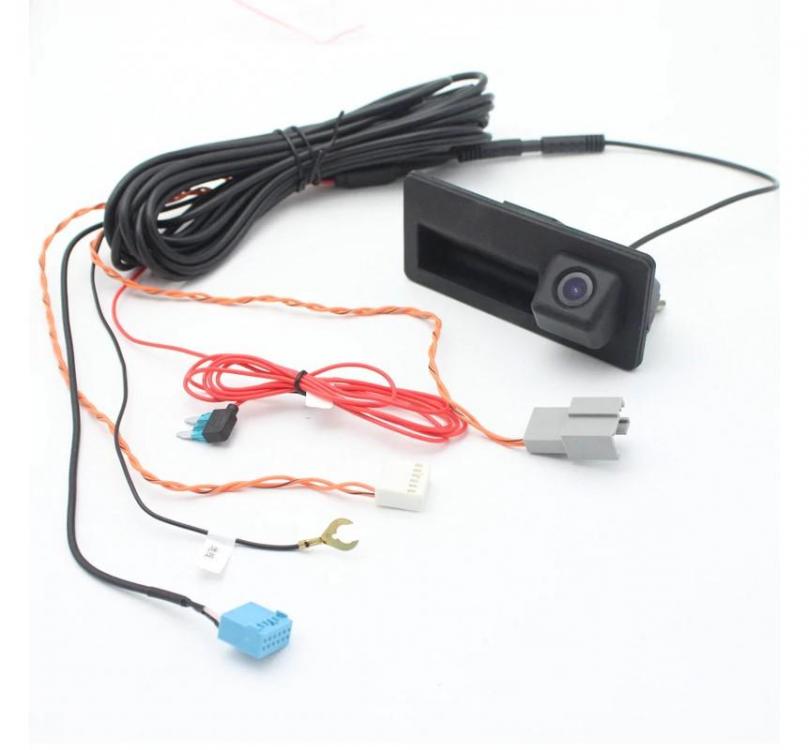

Va salut,
Ma poate ajuta cineva cu informatii suplimentare despre camera din acest link ? https://www.aliexpress.com/item/33031422927.html?spm=a2g0o.productlist.0.0.23a367cd6cYYHq&algo_pvid=6b383fd2-a986-43c2-b5b7-b119d9bd019c&algo_expid=6b383fd2-a986-43c2-b5b7-b119d9bd019c-14&btsid=7ea73fba-ac7c-4fe4-bedd-919827ccaa46&ws_ab_test=searchweb0_0,searchweb201602_10,searchweb201603_52
Doresc sa o montez pe Passat B6 Variant (2009) conectata la un RCD 330 (modelul 6RD 035 187B), si nu detin nici o schema.
Stiu ca acel conector albastru se monteaza in locasul corespunzator din mufa quadlock, conectorul alb, sau chiar firele, direct conectate, pe firele corespunzatoare +/- CAN din aceeasi mufa quadlock, insa intrebarea este: va functiona camera la mutarea in marsarier ?
MULTUMIRI PENTRU RASPUNSURI !!!
Modificat de popadaniel67
@Delcea-Ai doua variante: camera OEM+cablaj sau camera AM+cablaj+convertor(modul) semnal video. Cu ambele ajungi cam la acelasi pret.Recomand Oem.
@popadaniel-daca montajul e facut corect,da,va functiona corespunzator.
  On 10.11.2019 at 8:51, spido a scris:
Expand
Mulțumesc @spido frumos pentru răspuns !!!
Așadar, sa rezum:
Passat B6 Variant 2009, RCD 330 (...187B) //
- Conectorul albastru în mufa principal (quadlock);
- Cele 2 fire din conectorul alb la firele +/- CAN din aceeași mufa principala (quadlock)
Cu aceste conexiuni -------->>> Imagine pe RCD 330 de la camera la alegerea treptei marșarier !
Dacă greșesc, vă rog frumos să mă corectați !
