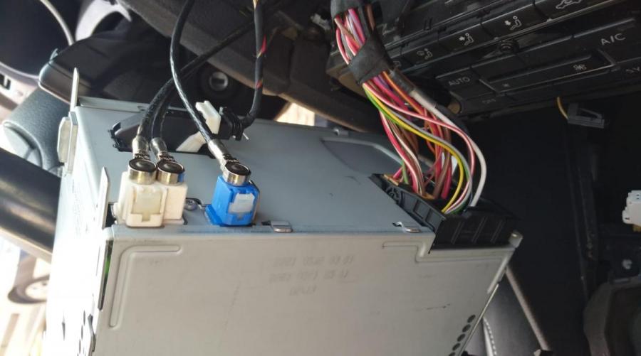

Bună seara, am un rns 315 și vreau să conectez o cameră. Nu știu dacă suportă modelul cu linii de ghidare. Atașez o imagine cu conectorii.
Mulțumesc, văd că este conectat un cablu acolo unde trebuie camera, unde este conectat?
Ai camera lowline? Sau ai camera in emblema deja,si nu se mai deschide..
Modificat de spido
Este un mk6 variant, poate fi în emblemă? La butonul se deschidere portbagaj nu este.
Ar fi super, tocmai traseul mă ținea pe loc. O recomandare pentru cele necesare?
Intai trebuie vazut ce ai pe masina,daca cablajul e complet..pe urma cumperi.Sunt site-uri specializate- kufatek,carsystem,alixpress,olx,etc..
Ma îndoiesc sa ai cablajul acolo, dar fără camera. Da jos capitonajul de la portbagaj și fa o proba, sa vedem ce ai acolo.
Daca vrei camera highline =cea cu lijiile de ghidaj+modul, ma poți contacta pe privat.
Are ceva acolo.... De aceea zic sa vedem ce are în hayon, astfel aflam dacă trebuie tras sau nu
Acum am verificat și nu am nimic în hayon. Acela este cumva de la media in?
Am văzut totuși că nu este de la media in. De la ce poate fi?
Modificat de nicusan
Informații suplimentare.
Se poate să fie tăiat. Când am cumpărat mașina am verificat-o la reprezentanță și mi-au spus că a fost înlocuit hayonul în urma unui accident. Probabil nu au mai montat camera.
